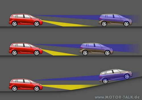

wir haben uns jetzt bereits nach gut 2 Jahren von unserem Zafira B getrennt, da wir endlich etwas mit mehr "Wumms" unter der Haube haben wollten und sind jetzt stolze Besitzer eines ehemaligen Presse-Fahrzeuges der Adam Opel AG, dabei handelt es sich um einen Zafira Tourer 2.0 CDTI BiTurbo Innovation mit so ziemlich allem an Ausstattung, was es so gibt.
Besonders hatte ich auf das AFL+ geachtet, da wir in unserem alten auch bereits Bi-Xenon hatten und wir nicht darauf verzichten wollten. Außerdem hat der Zafi eine Frontkamera und somit auch das ILR System, worum es hier hauptsächlich geht.
Nach mehreren Fahrten im Dunkeln ist mir deutlich aufgefallen, dass auf der Landstraße ich ständig den Gegenverkehr und auch die Fahrzeuge vor mir blende, da das Licht zu hoch leuchtet (hab schon etliche Lichthupen kassiert).
Eigentlich soll doch die ILR das Licht so einstellen, dass z.B. das Licht nur bis zur Stoßstange leuchtet (siehe Bild), oder sehe ich das falsch? Außerdem würde mich interessieren, ob das Licht auch bei Gegenverkehr eigentlich runter gestellt werden sollte, so wie ich es bereits von anderen Fahrzeugen kenne, oder habe ich mir da etwas falsches erhofft?
Des weiteren habe ich bis jetzt noch nicht allzu viel davon bemerkt, dass sich das Licht vor einem Hügel hoch stellt bzw. sich wieder nach unten einstellt, wenn es den Hügel wieder runter geht.
Wie sind da eure Erfahrungen?

Man liest hier auch immer wieder das vor der Justage vergessen wird, den Lichtschalter von "AUTO" auch "EIN" stellen. Mit dem Ergebis das die Scheinwerfer im "Spielstraßenmodus" sind und so vermeintlich zu tief eingestellt sind.
Nach der Justage wundern sich dann alle, warum die Scheinwerfer die Sterne anleuchten.

Das ILR hat nichts mit der richtigen Kalibrierung der Scheinwerfer zu tun. Die Scheinwerfer sind ganz sicher zu hoch eingestellt (waren meine auch)... erst, wenn deine Scheinwerfer richtig eingestellt sind, funktioniert das ILR richtig. Stell es Dir so vor... das ILR ist relativ dumm. Es passt die Leuchtweite des Fahrzeuges abhängig vom voraus fahrenden Auto an, indem die Scheinwerfer einfach ein paar mm in der Vertikalen verändert werden, immer ausgehend vom 0-Wert. Ist der 0-Wert bereits zu hoch eingestellt, dann funktioniert das System entsprechend suboptimal. Also ab zum FOH!

Hier wurden die Scheinwerfer ein bisschen heruntergedreht, obwohl sie laut FOH richtig eingestellt waren. Jetzt hatte ich zwar keine Probleme mehr, jedoch fand ich die Ausleuchtung richtig schlecht. Bei der Inspektion sollte das Licht wieder normal eingestellt werden, jedoch wurden dieses Mal die Scheinwerfer zu hoch eingestellt, so dass ich ohne Fernlicht die Baumspitzen sehen konnte. Mein FOH hat sich mit dem Einstellen der Scheinwerfer nicht gerade mit Ruhm bekleckert. :(
Aufgrund dessen bin ich zum TÜV gefahren und nachgefragt, ob diese die Scheinwerfer einstellen können. Hier hab ich dann gesagt bekommen, dass die Xenonscheinwerfer nur mit dem Computer eingestellt, bzw. kalibriert werden müssen und das könne nur ein FOH. Die Scheinwerfer müssen mit dem Sensor für die automatische Leuchtweitenregulierung abgestimmt werden.
:eek: Oh Leute, ist niemand in der Lage die Xenons einzustellen!!!. Nun war ich total verunsichert und mit dieser Nachricht bin ich zu einem größeren FOH. Hier von zwei Werkstattmeistern wieder zwei unterschiedliche Aussagen . OH Je.:confused:
Jedenfalls wurden hier die Scheinwerfer inkls. Nebelleuchten erneut manuell eingestellt und die Einstellungen des Sensors für dir Leuchtweitenregulierung kontrolliert und neu aufgespielt, auch wenn diese Aktion laut FOH keine Bedeutung hatte, da alles in Ordnung war.
…Oh je was für eine Odysee.
Nach meinem empfinden passt jetzt alles.:) Jetzt muss nur der Gegenverkehr die Aktion abnehmen.
Fazit ob richtig oder falsch?:confused::
Xenonscheinwerfer werden mit Imbus nur manuell eingestellt, Leuchtweitensensor wir nur kalibriert, wenn Scheinwerfer an einer schiefen Ebene eingestellt wurden oder der Sensor defekt oder das Auto einen Unfall hatte.

Das schein wohl ein allgemeines Problem zu sein! Als wir unseren ZT vom Händler geholt haben, Werksauto 1Y alt, wurden wir auch ständig vom Gegenverkehr "freundlich" gegrüßt. Allerdings hat mein FOH, in meinem Beisein, einen Rechner angesteckt und die Scheinwerfer sauber justiert (ohne Innensechskantschlüssel). Jetzt blendet nichts mehr! Die AFL+ Funktionen sind eine Wucht und funktionieren Prima. Allerdings ist das automatische Fernlicht gelegentlich überfordert und reagiert ziemlich spät. Kann man eigentlich das automatische Licht An verzögern? Das Licht geht ja schon an, wenn es noch taghell ist.

Ja das macht das Licht. Ich hab zwar nur die Kamera fürs Automatische Fernlicht, aber nachdem ich gestern beimm FOH war, und der das mal richtig eingestellt hat, merke ich endlich auch eine vertikale Korrektur vom Licht. Es bleibt nun (fast immer) auf der Höhe der Rücklichter des Vordermanns. Es passt sich auch bei Berg-Talfahrten dem Vordermann oder Gegenverkehr an.
Also bei mir war es definitiv die Einstellung der Scheinwerfer. Und es lag auch wirklich an der Schalter- Einstellung beim Einstellen. Wenn der Lichtschalter auf EIN steht dann funzt es wenn auf Auto dann isses zu tief.
War ein goldener Tipp hier im Forum. Hab das gleich dem FOH erzählt - er war wirklich erstaunt... ;-)
