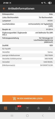

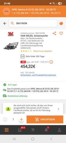

Einfach auf dem freien Markt schauen. Von Van Wezel gibt's die Scheinwerfer mit Kurvenlicht bei Autodoc aktuell für 455€/Stück ;)
Screenshot-20250709
Screenshot-20250709
