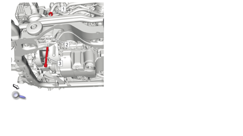

Servus! Hab den Meriva vom Vater auf der Grube und der DPF will nicht rauskommen! Wird der Nach unten ausgebaut? dann müsste ich aber das vordere Motorlager ausbauen, es zwickt um vielleicht 5mm, kann ihn nur bis zur hälfte absenken. Nach oben geht gar nicht. Oder muss gar der Stossfänger und der Kühler ausgebaut werden um den nach Vorne auszubauen? Weiss wer einen Rat für mich? Gruss!
2 Antworten

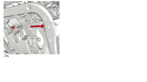

Befestigungselement, Getriebelager vorn Schraube ausbauen, Befestigungselement, Aufnahme Getriebehalter hinten Schraube ausbauen. Den Motor von jemanden nach hinten drücken lassen und den Katalysator nach unten entfernen.
Ja Wahnsinn! Vielen Dank! Probier ich gleich nachher! Das geht ja Fix!
