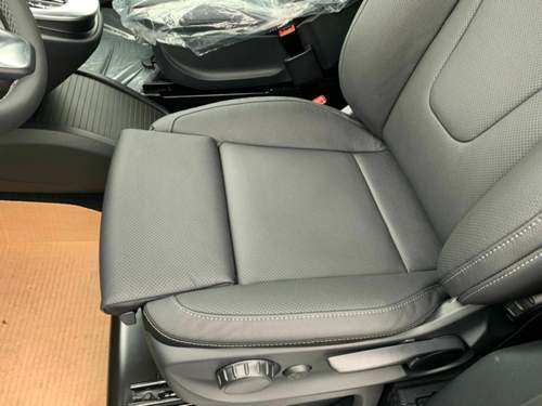

So sehen die neuen Komfortsitze aus...

Sehr cool, DANKE für die Fotos!
Wäre so ein Sitz nachrüstbar oder umrüstbar von einem elektrischen Komfortsitz AVE ohne Belüftung?
@Lauffreund schrieb am 18. November 2021 um 23:46:05 Uhr:
Gehen tut alles, die Frage ist nur zu welchem Preis. Ich denke, der wird Dir nicht gefallen.

Wie vorher gesagt, der Preis würde Dir wahrscheinlich nicht gefallen
- Neues Sitzkissen
- Neuer Bezug
- Sitzkissentiefenverstellung (SKTV) Mechanik
- SKTV Kissen
- SKTV Bezug
Ob die Sitzstruktur im Bereich des Sitzkissen die notwendigen Aufnahmen für die SKTV hat weiss ich nicht mehr, wenn nicht, neue Sitzkissenstruktur. Dann wird das zu aufwendig. Und ich vermute mal dass wird der Fall sein ...
Bei einen elektrischen Sitz kann das noch komplizierter werden, wegen der Sitzneigungsverstellung, die ggf. mit der SKTV kollidiert
Schade, danke für die Info
