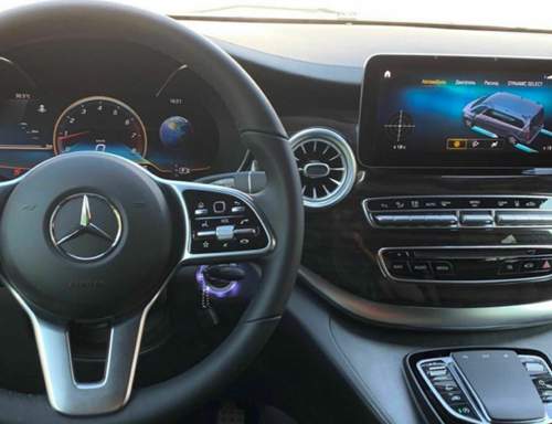

Gerade neulich wieder einen verrückten gesehen der das digitale Kombiinstrument nachgerüstet hat…
Dieses Mal allerdings mit MBUX und neuem Lenkrad!

Warum sind die bei Mercedes Vans eigentlich so verhalten was Neuerungen angeht? Echt schade!
Wow Wüsste gern wie das geht und was es kostet, sieht super aus
Das wäre mal interessant zu wissen......
meine Werkstatt weigert sich das zu installieren , weil sie keinen Verkaufscode habe haben ?? Könnte sich derjenige mal melden , der das alles in seinem Fahrzeug einbauen lassen hat !! Wäre auch dran interresiert . ....
Vielleicht kann Befner diese Frage beantworten..... Interesse besteht
Nein, da von Mercedes nicht vorgesehen und freigegeben gibt es keinerlei Infos dazu vom Werk.

Schon mutig einfach mal so einen anderen Airbag dranzuschrauben, nur weil das Lenkrad und der Stecker passt. Da geht dann selbst die Witwe leer aus. 😕

Es ist was anderes wenn ich mir selber was zusammen basteln kann. Eine Serie abzusichern ist eine ganz andere Hausnummer.
Es geht mir erstmal um die technischen Voraussetzungen für so einen Umbau.
Bei Eingriffen in das Rückhaltesystem -dazu gehört das Lenkrad mit Airbag- des Fahrzeugs geht die Zulassung flöten. Ein Betrieb auf öffentlichen Strassen ist dann nicht mehr erlaubt. Ganz abgesehen von den lebensgefährlichen Risiken bei Verwendung eines nicht zugelassenen Airbags. Wenn dir der Airbag bei unsachgemäßer Handhabung oder bei voller Fahrt ins Gesicht springt, dann gute Nacht ...
Das Problem haben gerade die Kollegen mit den 204ern, die beim Vormopf auf Mopflenkräder umgerüstet haben und jetzt zur KDM müssen…
