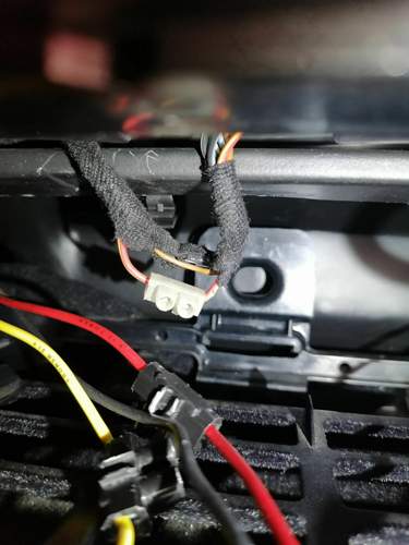

Hallo Leute,
Hier ein Update:

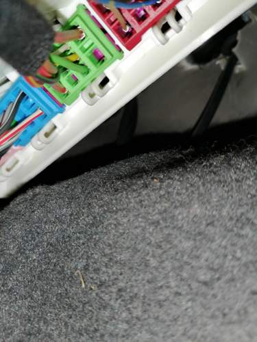

Die zwei Kabel rot und gelb des ISO Steckers wurden vom original Kabelbaum abgeknipst, etwas länger abisoliert und ganz effe um ein rot gelbes Kabel gewickelt, bei der man in der Mitte die Kabelummantelung entfernte. Das Ganze nochmals mit Isoliertape umwickelt.
Das gelb rote Kabel befindet sich in einem Kabelstrang, der in einem Stecker direkt unterhalb des Warnblinkerschalter angeschlossen ist.
Ich hab jetzt das gewurschtel abgewickelt, das rotgelbe Kabel an der unisolierten stelle durchgeschnitten und mit Lüsterklemme wieder verbunden. Das schien mir ordentlicher als mit isotape zu arbeiten.
Im Inneren des Schachtes befanden sich die 2 abgeknipste kabel. Ebenfalls 1 x rot und 1 x gelb.
Das Gelbe beschriftet :Memory 12volt, das Andere power 12volt. Das sind wohl die originalkabel.
Mit dem Multimeter konnte ich keinerlei Spannung messen (weder bei Schlüssel ab, Schalterstellung 1 oder Laufendem Motor) Hab als Masse das schwarze Kabel des Steckers und das Ininnere der Antenne verwendet. Nix passiert.
Ich vermute jetzt,, das die original Kabel inkl, Masseletung irgendwie fehlerhaft sind.
Wo könnte ich die andere Seite der Leitungen finden? Muss irgendwo unter dem Lenkrad sein.
Img-20210819
Neu angeschlossen

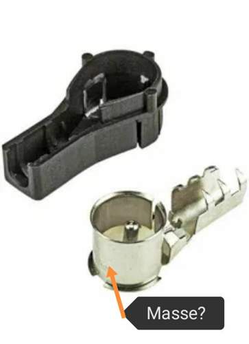

ich kenne Deine Antennenanlage nicht. Falls ich Dich richtig verstanden habe hast Du versucht als Masse das Innere des Antennenkabels, was auch als Seele bezeichnet wird, zu benutzen.
Dadurch kann man einen weiteren Kurzschluß verursacht haben. Hast Du mal wie ich es Dir vorgeschlagen habe ein Massekabel provesorisch verlegt. Außerdem überprüf noch mal die Sicherungen.
Themenstarteram 20. August 2021 um 7:06
Ich hatte bei der Antenne den äußeren Ring als Masse vermutet, nicht den Stift in der Mitte.
Da das Radio ja mit aufgesteckter Antenne anspringt, müsste da ja eigentlich Masse zu finden sein...
Img-20210820

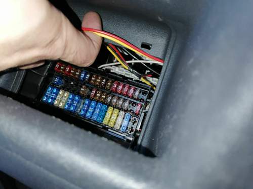

leider komme ich vermutlich erst am Sonntag wieder dazu, mich um mein Radio aktiv zu kümmern. Gestern war es zu spät, um nach den Sicherungen zu forschen...
Hab jetzt im Netz eine Belegung der Sicherungen für den Polo gefunden. Dort ist Sicherung 28 für das Radio zuständig. Dort soll aber auch die Zentralverriegelung drüberlaufen. Und die Funkioniert tadellos. Daher vermute ich, die Sicherung ist ok.
Ist diese Sicherung für die Zündspannung oder das Dauerplus? Gibt es noch eine weiter Sicherung, über die das Radio läuft?
Sieht fast so aus, als wäre in der Vergangenheit gepfuscht worden. Am besten sich ein we Zeit nehmen und soweit möglich alles freilegen. Batterie abklemmen und die Kabel kontrollieren bzw. Durchgangsmessung.
Nicht das am Ende noch ein kabelbrand entsteht.
Viel Erfolg
P. S. Kann leider nicht Tips geben, da ich das Fahrzeug nicht kenne.
Müsste Sicherung ist Dauerplus sein
