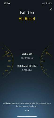

Verbrauch im Bild bei 4000km.
irgendwie stimmt es versöhnlich, dass es noch jemanden mit ähnlichen Verbrauchswerten gibt.

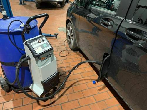

Die eigene Güllepumpe macht das Tanken natürlich komfortabel:
Adblue Pumpe Tankstelle
