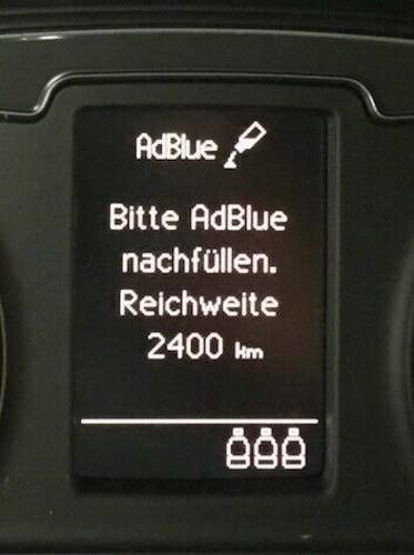

jetzt ist bei mir bei ca 9000 km die anzeige gekommen ad blue nachfüllen reichweite 2200 km

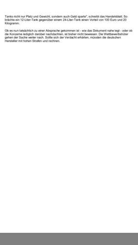

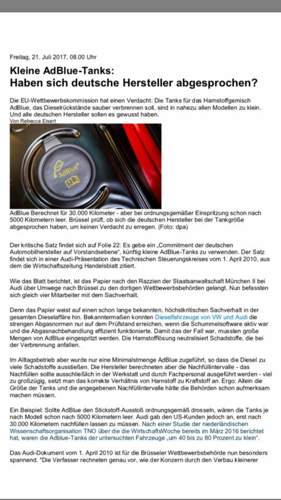

Nach 6600km wurde ich aufgefordert AdBlue nachzufüllen, 9,5 L gingen rein... weit entfernt von der Maximalreichweite... anbei ein Artikel aus einer Zeitschrift was den hohen Verbrauch erklärt...

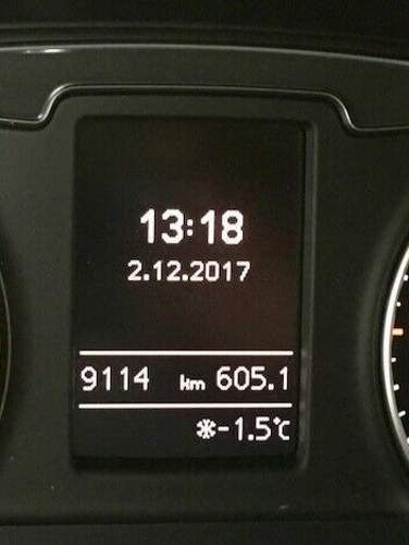

Hallo, bei meinem Q3 Quattro, 150PS ist nun auch so weit, Meldung bei 9.100km, also für mich OK..
