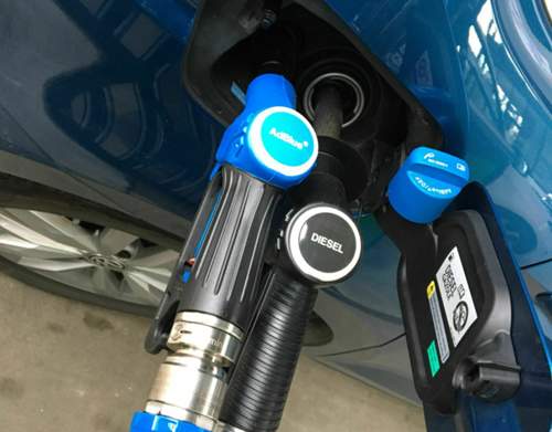

Heute erste mal adblue nachgetankt an einer "Westfalen" Tankstelle. Ging problemlos,
Stutzen passt genau, die Nachfüllgeschwindigkeit ist langsam, max. 5L/min, Abschaltautomatik.
Laut Tacho 8,25 nachzutanken, 8,34 nachgetankt, 53cent Literpreis.
Hier Impressionen:
Adblue-tanken
