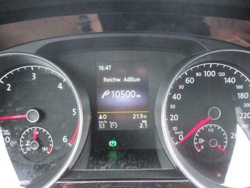

So, heute wieder an der LKW Zapfsäule vollgetankt. Laut Anzeige konnte ich max. 4l einfüllen was ich auch genau tat. Kosten dafür €2,36,- Danach stand die Reichweite auf 10500km und der errechnete Verbrauch beträgt weiterhin 0,09-0,10l auf 100km was Kosten von 6 Cent auf 100km bedeutet. Angaben lt. Spritmonitor. Also ich bin damit mehr als zufrieden.
