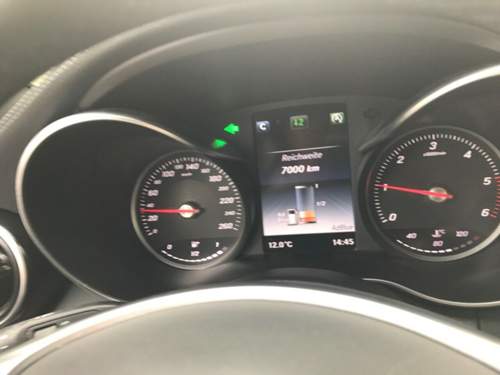

Ps mercedes zeigt füllstand
Bild c220
Die Füllstände werden auch z.B. im Passat angezeigt! Weiß nicht warum Audi das nicht macht.
