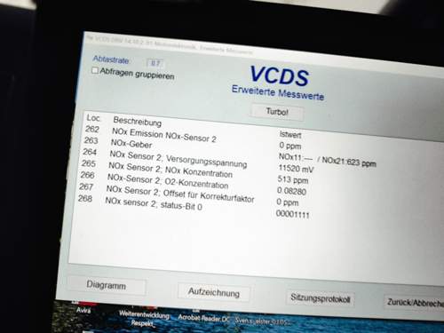

So jetzt habe ich nochmal den neuen Sensor eingebaut und es mir wurde im Fehlerspeicher angezeigt Spannungsversorgung NOx Sensor. Aber Spannungsversorgung ist laut VCDS da.
11,5V bei laufendem Motor?
Wärend der Fahrt.
Wurde der Fehlerspeichereintrag während der letzten Testfahrt neu erzeugt? Oder anders gefragt: Hast du den Fehlerspeicher zu Beginn der Fahrt gelöscht?
Hast du eine Datenaufzeichnung gemacht, oder nur ein einzelnes Foto? Wahrscheinlich reicht es, wenn die Spannung kurz einmal unter einem Schwellwert ist, damit der Fehler kommt. Davon abgesehen finde ich 11,5V Versorgungsspannung auch relativ wenig. Ich hätte erwartet, dass die Spannung ähnlich der Spannung der Lichtmaschine ist, also 13V aufwärts.

Vor Fahrtantritt war nichts im Fehlerspeicher und nach ca 80 km habe ich den Fehlerspeicher gelöscht und nach 50 km war ich wieder zu Hause und da war der Spannungsfehler wieder im Fehlerspeicher. Nein leider habe ich keine Aufzeichnung gemacht
OK, dann heißt das: entweder die Spannung von 11,5V ist ihm generell zu gering, oder es gibt ein Kontaktproblem, und die Spannungsversorgung geht sporadisch weg.
