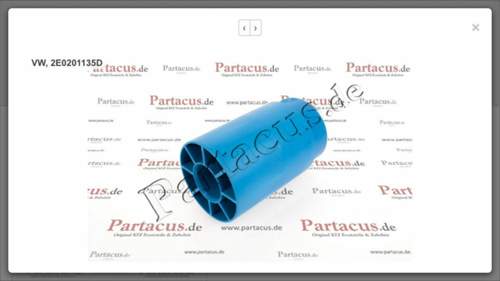

Gibt es da verschiedene Adapter? Ich war die Tage an der Autobahntankstelle Total in Saarlouis und dort haben die ein Adapter und eine Ad Blue Zapfsäule. Als ich dort mein Tank auffüllen wollte, bemerkte ich das das Adapter zu groß vom Durchmesser war. Ich habe einiges versucht und kam zu keinem Erfolg. Der Tankstellenwärter meinte das viele Autofahrer damit tanken würden. Woran könnte es gelegen haben?
Was war zu groß? Du schiebst den Adapter über die Zapfpistole und zwar so weit, wie es geht. Das löst die Sperre und die Zapfpistole damit in den Einfüllstutzen. Der Adapter selbst passt nicht in den Einfüllstutzen des Tanks. Und dann gaaanz langsam drücken, da an die LKW-Zapfsäule sonst zu hohes Durchlaufvolumen hat.
Ich selbst tanke immer an der Tankstelle "Goldene Bremm". ;-)
@sdk61 schrieb am 24. März 2016 um 20:00:36 Uhr:
@luigily schrieb am 24. März 2016 um 17:16:00 Uhr:

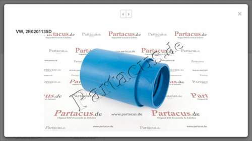

Ich dachte der Adapter muss in den Tank geschraubt werden. Vom Adapter der Durchmesser war nämlich größer als der Tankdurchmesser. D.h. Adapter drüberstülpen und der Rest von der Zapfpistole kommt in den Tank. Ist das richtig? Das wären dann nur ca. 3cm.
Genau! Der Adapter ist ja gedacht für LKW. Es gibt noch einen für den VW Crafter, den man wohl aufschrauben kann. Lies mal im Q3 Forum! Da steht einiges zu den Adaptern drin.
Das ist der Adapter den ich bekommen hatte und nicht passte.
Und das ist der vom vw crafter der wahrscheinlich auch im Q5 passt. Lieg ich da richtig?
Genau! Den ersten hab' ich für unseren Q3 gekauft. Das ist der, von dem ich geschrieben habe.
Den vom Crafter kenne ich persönlich nicht, soll aber passen.

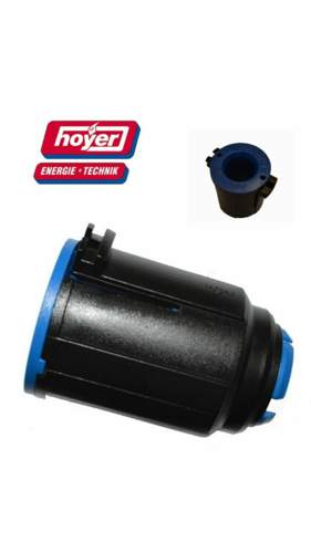

Ich brauchte keinen Adapter, habe den Füllschlauch, der beim Kanister von Hoyer dabei war genommen, eingesteckt und in ca. 5 min. waren 10 Liter eingefüllt.
@goldeneroktober schrieb am 27. März 2016 um 16:31:11 Uhr:
Klar! Geht auch! Aber kostet der Liter Adblue damit auch nur 0,59 €?
@sdk61 schrieb am 27. März 2016 um 16:43:51 Uhr:
nein, 0,59 € habe ich nicht bezahlt, bei mir hat der Liter 0,8795 € gekostet, brauchte aber keinen Adapter.
Den mußt Du ja auch noch auf den Literpreis draufschlagen :D
Und was hat der Füllschlauch von Hoyer gekostet, als Du ihn gekauft hast?
Außerdem gibt es den Adapter bei vielen Tankstellen zur Ausleihe umsonst.
Wie immer kann man sich über alles streiten! Gut ist, dass es jeder ja machen kann, wie es ihm gefällt. ;-)
der Füllschlauch ist an jedem Kanister dabei, ist also im Preis inbegriffen, sollte jemand einen Füllschlauch benötigen, ich habe noch einen.
