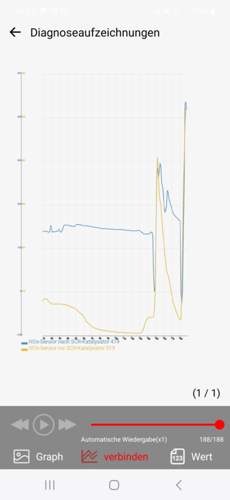

Hab jetzt die Live-Daten mal abgerufen. Scheint so, als ob der NOX Sensor nach Kat nicht richtig funktioniert. Bei Bergabfahrt ohne Gas geben, geht der Sensor vor Kat auf fast null, der nach Kat bleibt bei 140 150 hängen. Kann ja nicht sein, dass der Sensor nach Kat mehr Stickoxide misst als der vor Kat. Ich vermute der Sensor nach Kat funktioniert nicht richtig. Kann man das aus den Messungen so ableiten?

Da Dein Gerät kein Xentry/DAS Diagnose ist, gibts evtl auch keine "Livedaten" wie sie dort vorhanden sind. Evtl sind die Livedaten von Deiner Diagnose quasi das Diagramm und die Daten welche du gepostet hast. Logisch gefolgert kann der Sensor nach Kat keine höheren Werte als vor KAT messen, sowei ich mir vorstellen kann ohne dass ich die Prozesse im Kat jetzt wirklich kenne. Und der Fehlerspeicher vom MSG oder Adblue STG zeigt keinen Fehlereintrag mit NOX-Sensoren?

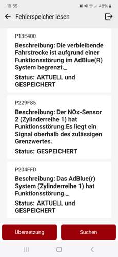

Also der NOX Sensor nach Kat wird mittlerweile auch als Fehler angezeigt. Diese Screenshots wurden während der Fahrt gemacht. Das waren Livedaten. Parallel ist noch eine Videoaufzeichnung gelaufen, wie ich diese aus der App hochgeladen bekomme weiß ich nicht. Hier noch der Fehler NOX vom MSG.
Ich hätte diese Daten, insbesondere den Graph, als Live-Daten verstanden. Was könnte es sonst sein?
NOx-Sensoren sind kreuzabhängig zu Ammoniak. Kommt es, aus welchen Gründen auch immer, zu einem sehr hohen Ammoniak-Schlupf, dann könnte das durchaus passieren. Aber in dem Graph ist ja NOx nach SCR dauerhaft höher als NOx vor SCR.
@BayburtluArtist schrieb am 3. Juni 2024 um 18:16:29 Uhr:
Ich sehe das auch so, dass der Sensor nach SCR nicht in Ordnung ist.

P13E400: Die verbleibende Fahrstrecke ist aufgrund einer FUnktionsstörung im Adblue System begrenzt
das ist der einzige Fehler den ich nicht gelöscht bekomme.
