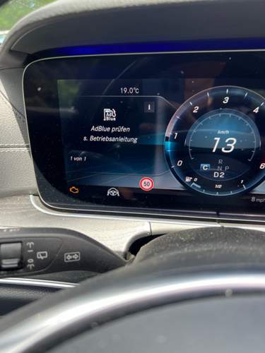

Liebe Experten,
vor kurzem begrüßt mich mein Wagen mit "kein Start möglich xxx km", die ausgelesenen Codes sind P20F500 "Der AdBlue® Verbrauch ist zu hoch." und P1BC300 "Zusätzliche Fehlerumgebungsdaten zur Fehleranalyse (Datensatz 03)". Von einem Wissenden habe ich gehört, daß der P20F500 eigentlich für einen defekten Turbolader-Sensor bekannt ist, die Begrenzung der km bis zum Start aber nicht dazu paßt.
Meine Recherche im Forum hat zu diesem Problem nichts ergeben. Kennt einer von Euch so etwas ?
LG Georg

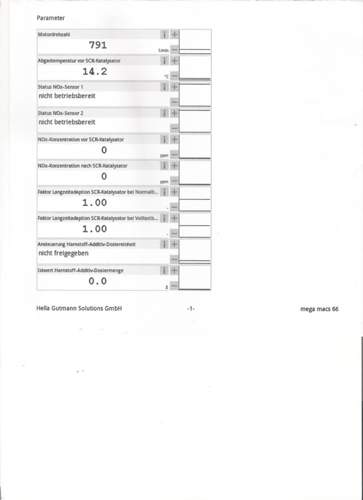

wie lange muß man denn ungefähr fahren, bi die NOx Sensoren in Betrieb sind bzw. sinnvolle Werte zeigen ? Hintergrund meiner Frage: wenn ich die nun anstehenden Fehler auslesen lasse, sollte doch ein "Normalbetrieb" vorherrschen ? (so hätte ich zumindest die letzten Antworten verstanden)
@wg035164 schrieb am 23. Januar 2024 um 14:13:28 Uhr:
Möglicherweise gibt es hier noch ein Missverständnis bzgl. "Fehler auslesen". Das, wovon du unten Fotos gepostet hast, sind keine Fehler, sondern Live-Messwerte.
Zum Einen kann man sich natürlich jederzeit alle möglichen Messwerte anschauen, die das Motorsteuergerät so liefert. Da muss man aber dann wissen, was man tut, sonst zieht man schnell falsche Schlussfolgerungen. An deinem Beispiel: direkt nach Motorstart ist ein Wert von 0 von den NOx-Sensoren normal. Nach längerer Fahrt ist er nicht normal. Was bei deinem Auto "länger" ist, kann ich nicht sagen. Was mich an dieser Stelle aber wundert: bei meinem Skoda kann man nicht nur die Messwerte der NOx-Sensoren sehen, sondern man kann direkt abfragen, ob ein NOx-Sensor bereits Werte liefern müsste. Man weiß also, ob ein Wert von 0 bedeutet, dass er noch kalt ist, oder ob das bedeutet, dass etwas faul ist.
Fehler auslesen ist etwas ganz anderes. Einen Fehlereintrag darf das Steuergerät nur schreiben, wenn ein Fehler vorliegt. Ist ein NOx-Sensor noch kalt, dann ist das Fehlen eines Messwertes aber kein Fehler. Und das Steuergerät kann unterscheiden, ob nur kein (sinnvoller) Messwert kommt, oder ob der Sensor komplett weg ist (=Kabelunterbrechung, elektrisch kaputt etc.) Also "NOx-Sensor: Messwert unplausibel" ist etwas anderes als "NOx-Sensor: kein Signal". Ist ein Sensor komplett weg, muss er definitiv einen Fehler speichern.
Außerdem sollte jeder Fehlereintrag einen Kilometerstand enthalten. Wenn der Fehler ist, dass ein NOx-Sensor überhaupt nicht antwortet, oder dass der Füllstandssensor kein Signal liefert, dann wird das in den Fehlerspeicher geschrieben, und sollte samt Kilometerstand noch lange abrufbar sein, auch wenn es plötzlich wieder funktioniert. Die meisten Fehlereinträge haben sog. "Verlernzähler". Immer, wenn etwas funktioniert, das vorher nicht funktioniert hat, wird der Verlernzähler für diesen Fehlereintrag um 1 reduziert, und bei 0 wird der Eintrag ganz aus dem Fehlerspeicher gelöscht. Es gibt aber auch Fehler, die drin bleiben, bis sie jemand löscht.
In deinem Fall muss aus dem Fehlerspeicher ersichtlich sein, warum der Countdown kam. Es gibt nämlich eine gesetzliche Vorgabe, dass Fehler, die zum Countdown führen, für 30.000 km oder 800 Tage (!) im Steuergerät gespeichert werden müssen.

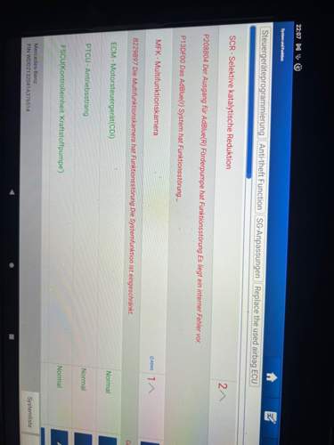

Jetzt hat es mich erwischt. Inzwischen kommt die Meldung „kein Start mehr in xx Km“.
Ein Freund hat mir den Fehlerspeicher ausgelesen , scheint die Ad Blue Pumpe zu sein. Werkstatttermin ist leider erst am 5.6.
Ich bin gespannt.
Heute war der Termin , mein Auto bekommt einen neuen Tank und Pumpe, scheint alles ein Teil zu sein. Kostet wohl 1200€…
