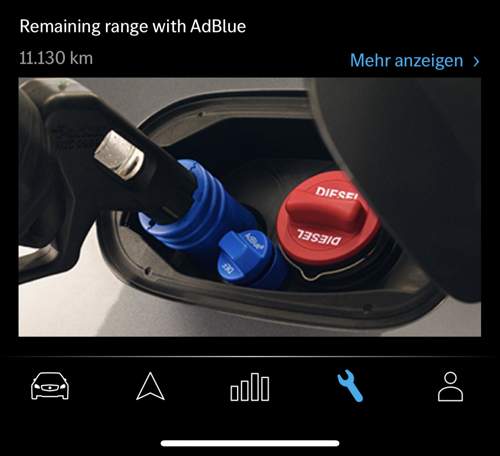

Themenstarteram 22. Januar 2023 um 12:56
Moin. Mein Adapter teilt mir in der App die Restlaufstrecke mit. Der Rest ist ein Dreisatz.
AdBlue ist in Wasser gelöster Harnstoff. Dieser „verdirbt“ nicht.
