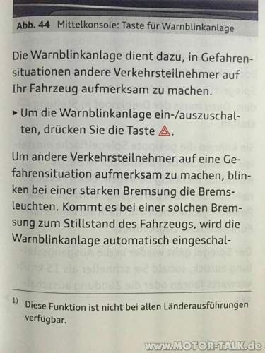

Sorry, muss mich da mal einbringen. Der Q3 hat das doch schon in Serie. An unserem Q3 beim Hinterherfahren selbst gesehen und gerade eben noch mal in der Anleitung geschaut. Blinken der Rückleuchten beim starken Bremsen und beim Stillstand geht die Warnblinkanlage an.
Edit: Selbst mein alter A1 hatte das und der S1 hat es auch.
