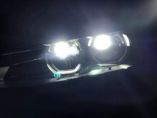

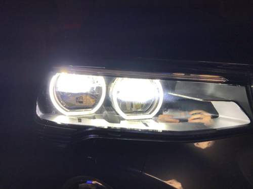

Guten Abend. Diese Fotos sind mit der Automatischen Lichtaktivierung gemacht worden. Liebe Grüße.
Hallo Roadrunner,
danke für die Bilder. Exakt wie bei mir. Fahrerseite aussen ohne Segmentbeleuchtung.
VG Sven
Auch bei mir ist das gleiche Phänomen. Na gut, vi leicht leuchten allen LEDs bei höheren Geschwindigkeiten. Dann stimmt die Optik wieder.
