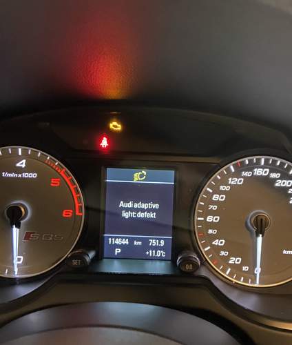

Seit kurzem habe ich die Fehlermeldung: Adaptive Light defekt. Als Effekt habe ich bemerkt, dass beide Nebelscheinwerfer nicht mehr funktionieren sowie das Kurvenlicht nicht mehr aktiv ist (kein Drehen der Scheinwerfer).
Kennt jemand die Symptome? Was wird im Zweifel von der Garantie übernommen? Die Birnen werden wohl nicht so günstig sein, länger als ein Jahr sollten diese doch halten?

Gutman hat er Codiert bin mir nicht mal sicher ob es überhaupt funktioniert hat (Unerfahren). Im Bordc. " Leuchtweiteregulierung defekt" und " Adaptive light defekt". Hab mit meinem OBD11 ausgelesen da steht " Scheinwerfer justieren".
Das hört sich nach falschen Sensorwerten an. Die richtigen Sensoren habt ihr aber schon verbaut? Es gibt ja Fahrzeuge mit zwei und mit 4 Sensoren. Dann muss man halt auch noch die Grundeinstellung machen. Ohne kommen halt die Fehler LWR defekt. Kurvenlicht hat aber nichts damit zu tun. Hast Du das überhaupt oder wollte der Kollege abbiegelicht codieren und hat dann Kurvenlicht abgehakt?
Hab es mittlerweile rausgefunden, Falsches Teil verbaut und auch falsch Codiert. Ich werde den Mechaniker wechseln...

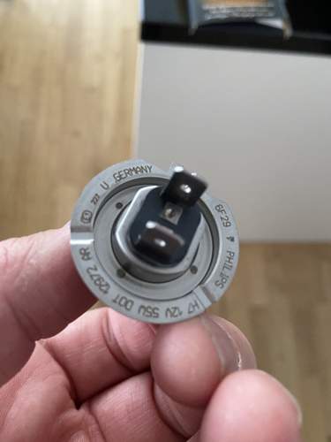

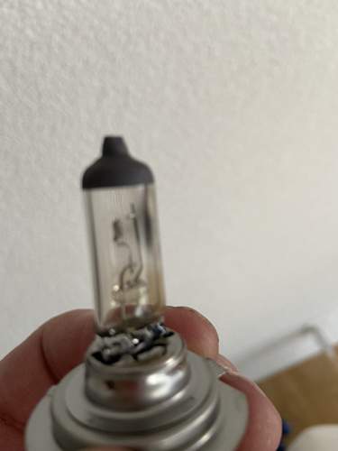

Ja es ist folgendes passiert..
Bin bei Audi gefahren Birne Kapput, kosten bei Audi zentrum 41.-€ 1 Birne und muss/sollte beide erneuern (die spinnen wohl)..!
H7,12V ,55W, normale Birne sind drinnen.
Bei ATU 2 Birnen bekommen von Osram PLUS 36.€. eingebaut selbst , anschliessen bei Audi das Fehler gelöscht gegen 5 Sterne in Google geben , kein Problem.🙂
Lauft wieder alles gut.
Wollte nur berichten.
Danke
LGrüsse
Toni

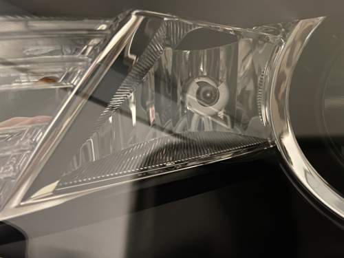

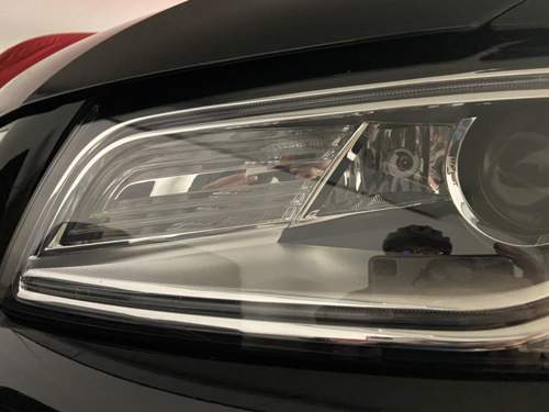

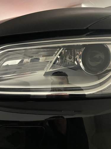

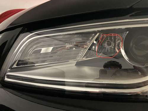

Seitwann gibt es adaptive Light bei Halogenscheinwerfern??
Hier paar Bilder
B468d1c5-20c2-4707-8f55-187cf4d5f769
46f4eda7-f81c-4f90-abfe-1e73f7e37921
24920dac-e21f-4719-81dc-2dc0e96acd1b
du hast XENON und keine Halogen Scheinwerfer^
Halogen ist dein abbiegelicht
Ok Danke
Wass heisst das bitte wenns Halogenlampe sind oder ja klar Kurvenlicht ?
Ist dar was nicht normal?
7b337a13-d025-4c85-ae5e-33b5522b23e4
das ist Abbiegelicht ^kein Kurvenlicht
