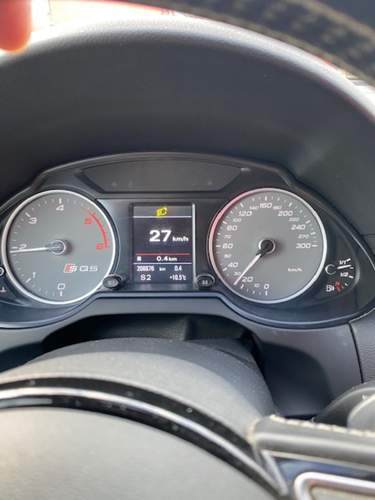

Moin zusammen,
ich war heute Mittag bei der Waschanlage und habe anschließend meine Batterie für 10min abgeklemmt.
Ich IDIOT habe beim Anschließen erst den Pluspol angeschlossen.........nach dem Start kam direkt die Fehlermeldung "Adaptive Light defekt".
Sicherungen sind alle soweit in Ordnung. Ich habe auch gelesen, dass es vielleicht an einer schwachen Batterie liegen könnte.
Würde mich über Antworten und eure Erfahrungsberichte sehr freuen!
VG Ertan

Beim anschließen zu erst Pluspol ist schon richtig. Du hast nichts falschgemacht. Beim abklemmen immer erst minus. Beim anschließen erst plus.
Hatte auch mal bei meinem Q5 den Adaptive Light defective Fehler.. hab’s ausgelesen und es stand wegen Kurzschluss…..
Nachdem ich den Fehler gelöscht hab kam er nicht mehr.
[Von Motor-Talk aus dem Thema 'Adaptive light defekt nach Batterie-Abklemmung' überführt.]
@UltrAslan48 schrieb am 3. Januar 2023 um 15:40:52 Uhr:
Vielen vielen lieben Dank! Ich werde den Fehler löschen lassen und mal schauen. Die Lichter sind alle soweit in Ordnung, habe eben nachgeschaut.

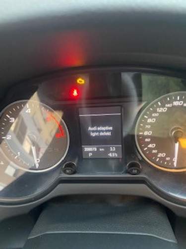

Hallo Gemeinde,
jetzt muss ich auch mal fragen, da bei mir zuerst sporadisch der Fehler "Adaptive Light defekt" kam, dann permanent. Da ich zu der Zeit auch noch andere Probleme hatte, war dieses problem erst mal unwichtig. Dann ist mir aufgefallen dass das Abbiegelicht nur kurz funktioniert, nach wenigen Sekunden nicht mehr. Kurz nach dem Motorstart konnte ich rechts das Abbiegelich sehen, links gar nicht. Also nachgeschaut, Leuchtmittel defekt. Neues H7 Leuchtmittel eingebaut, Abbiegelicht funktioniert 1a. Aber die Störmeldung im FIS kommt immer noch permanent.
Die Frage: Müsste die Meldung im FIS sofort verschwinden, wenn nur ein Leuchtmittel defekt war ? Oder löscht sich der Fehler erst nach einer Weile von alleine ? Wenn ja, nach welcher Zeit ungefähr ? Ist jetzt schon 1 Woche so. Oder liegt womöglich noch ein weiterer Fehler vor ? Ob das Kurvenlicht arbeitet kann ich beim besten Willen nicht beurteilen.
Möglichkeit zum Auslesen habe ich selber nicht, und wollte erst mal frgaen, bevor ich in die Werkstatt fahre.
Mike
Wenn der Fehler am defekten Leuchtmittel lag, verschwindet die Anzeige, aber die müsste vorher auch anders gelautet haben.
Ich denke, dass bei deinem ein schwerwiegenderer Fehler vorliegt und dieser erst ausgelesen werden muss.
Es kam gleich diese Anzeige, erst sporadisch, jetzt permanent und sofort. Egal ob Licht an oder aus, auf Automatik oder Manuell.
Also doch in die Werkstatt zum Auslesen und quittieren. Oder VCDS kaufen...
oder zu einem VCDS User fahren...
Bei meinem SQ5 Competition war auch das Adaptive Light defekt. Beim auslesen des Schlüssels stellte sich heraus, dass die linke H7 Birne defekt war. Es wurden beide gewechselt und das Steuergerät zurück gesetzt. Kosten 205,00€ Laut Meister ist mittlerweile der Stundenlohn bei Audi 155€ + MwSt.
