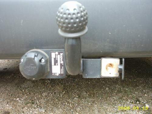

Siehe Bild 3

Hallo Viktor, der Anschluss ist unter der Tankklappe. Foto schicke ich Dir gerne, wenn Auto wieder da. Meine Frau ist gerade auf großer Fahrt.

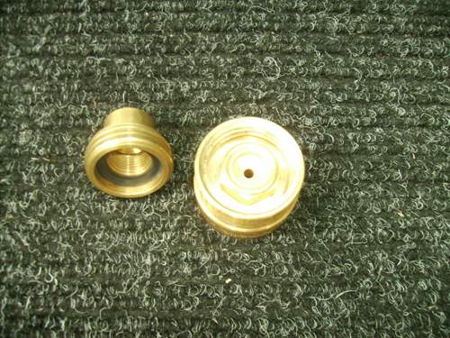

Hallo miteinander und vielen Dank schon mal für die Hilfe.
Ich habe unter der Tankklappe einen Tankstutzen mit einem 10er-Innengewinde verbaut.
Darauf verschraubt ist mein ACME-Adapter.
Ich bräuchte jetzt einen etwas verlängerten DISH-Adapter, den ich direkt mit dem Tankstutzen verbinden kann und der ausreichend stabil ist. Sollte es sowas nicht geben, bräuchte ich einen DISH-Adapter, den ich auf den ACME-Adapter aufschrauben kann. Wie gesagt habe ich so ein Teil schon, es hat aber beim ersten Versuch nicht funktioniert und ich bin deswegen etwas misstrauisch. Ich lege mal zwei Fotos bei.
Noch einen schönen Sonntag wünscht
Hans
Gastankadapter-001
Gastankadapter-002
Das Problem könnte sein, daß Dein DISH keine Gummidichtung hat. Besser ist ein DISH W21,8, den Du in Deinen ACME Adapter innen einschraubst. Hier hast Du die Gummidichtung, die das Ganze abdichtet. So machen wir das auch. Funktioniert beim BMW super.
Sieh mal hier: http://www.autogasteileshop.de/Tankadapter-DISH-W218-kurze-Ausfuehrung
oder nimm gleich den hier:
http://www.autogasteileshop.de/.../?...
oder
So einen haben wir beim Tiguan als M16. Der funktioniert einwandfrei und Du mußt nicht mehrere Adapter miteinander kombinieren. Ob Du nun einen Adapter zum kombinieren kaufst oder gleich den richtigen Adapter, bei 8-12 Euro Kosten, sollte das ja am Ende egal sein.
Danke Euch Tauben, das sind zwei gute Hinweise. Ehrlich, ich hab mich auch schon wegen der fehlenden Dichtung gewundert. Das war dann ja wohl ein echter Fehlkauf.

Hallo Hans
Ja da fehlt die Dichtung.
Wer verkauft denn so ein Klumpert?
Ein DISH Adapter mit nem 10er Gewinde ist bei dir die beste Lösung.
Viktor
Hier: http://www.ebay.de/.../251078550835?...
Vielleicht hab ich aber auch einen Fehlkauf getätigt, da ja mein ACME-Teil ein Innengewinde hat.
Aber Dichtung sehe ich auch bei diesem Dish keine.
Schönen Gruß
