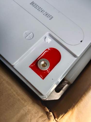

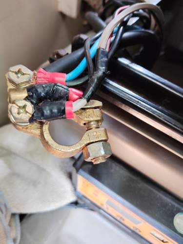

Ich möchte bei meiner Solaranlage auf meine Solaranlage bei meinem Campervan die herkömmliche Autobatterie gegen eine Gelbatterie tauschen. Da die Gelbatterie andere Anschlüsse hat als es die Starterbatterie haben suche ich nach einer Adapterlösung. Wer kann mir hierbei helfen?
3 Antworten
Hier noch Bilder das Gelbatterieanschluss und der Batterieklemme
1000026153
1000026150
Da kann man doch einen schraubbaren Batteriepol einschrauben, dann passen die üblichen Polklemmen wieder.
Sowas etwa:
https://www.amazon.de/.../B0C5HQGZ56?...
Oder man nimmt einfach eine Schraube die man ins Gewinde schraubt.
