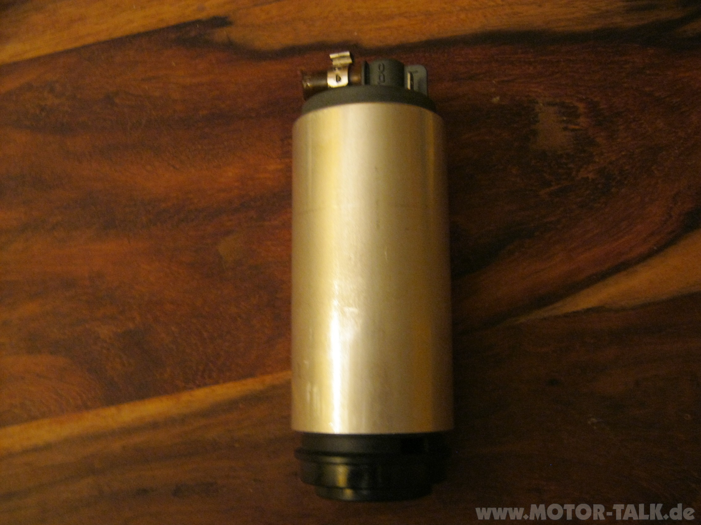

hier:
http://data.motor-talk.de/.../pumpe-1584787717776187291.JPG
ist meine Benzinpumpe nach 4 Jahren E50. Die ist übrigens an einem Lagerschaden gestorben. Sieht die aus als wäre das Alu-Gehäuse korrodiert und durchgefressen? Dass das nach so kurzer Zeit an der Opelpumpe passieren soll, das kann ich mir nicht vorstellen.
Diese Alu-Korrosion ist doch ein Märchen. An die Computer-Bastler hier: Nehmt euch son billigen Standard CPU-Kühler (sind meist aus reinem Alu) und legt das Teil in E100 (also Spiritus) ein ... und schaut euch das Schauspiel an wie das Teil zerfressen wird *LOL*
