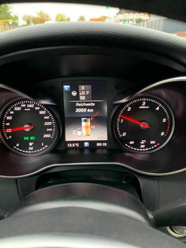

Kann mir jemand auf die Sprünge helfen?
Ich sehe zwei Stände bei mir im KI, welcher ist denn AdBlue und was ist dann die andere rote Line? Ich finde weder was in der BA, noch hier im Forum bzw. Internet.
Die gelbe Säule ist der aktuelle Füllstand beim Ad Blue. Die rote Linie ist bei 1/2 der maximalen Menge,
Die ist aber ein bisschen oberhalb der 1/2
@MOMOMO12 schrieb am 21. Oktober 2020 um 19:35:28 Uhr:
Ist bei dir der große oder kleine Adbluetank verbaut ?
Bei dem kleinen würde die Anzeige passen.
Ich habe den kleinen Tank, also die 8,4 Liter
