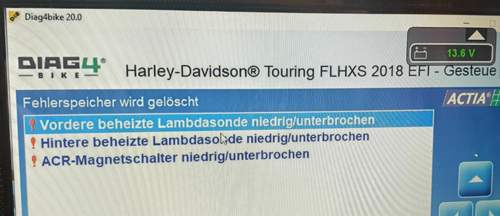

gibt es eine Möglichkeit den ACR Magnetschalter irgendwie auf defekt zu prüfen?
Motor war für ein kleines Tuning auseinander.
Nun bekomme ich diese Fehlermeldungen (Bild 1) wenn ich mich auf die Suche begebe, da das Motorlicht brennt.
Die vordere Lambdasonde hat einen knick in dem Metallteil.
Da ist schon Ersatz unterwegs

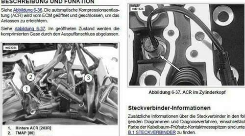

Aber ACR Schalter ist wohl das Teil auf den Köpfen (Bild 2 und ist von einer Twin Cam und keiner M8, ist aber ungefähr gleich)

Bild 1 - Fehler
Bild 2 - Beispiel TC

Gestern dann die Lamdasonde gewechselt und dann war folgendes, nachdem man DIAG angeschlossen hat.
In kaltem Zustand kam die Meldung der Lamdasonde weiter, im warmen nicht.
Allerdings die Meldung von ACR und Purge sind auch weiterhin noch da gewesen.

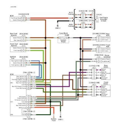

Dann mal den Schaltplan ganz genau studiert, ist jetzt nicht mein Lieblingsthema 🙄
Hier dann gesehen, dass Purge, ACR und Lambdasonde alle auf der gleichen Sicherung hängen.
Da die Lambdasonde wohl einen Kurzen verursacht hat und die Sicherung gekillt hat.
Diese dann gewechselt und danach war auch alles in Ordnung, nachdem der Fehlerspeicher gelöscht war.

Schaltplan

Der "ACR Magnetschalter" ist nichts anderes als eine Spule aus Kupferdraht. Die muss 1. Durchgang aufweisen (elektrisch 😉), 2. muss sie einen bestimmten -elektrischen!- Widerstand aufweisen. Der einfachste Weg festzustellen, ob die Spule des vorderen CR Ventiles wirklich defekt ist (was ich nicht glaube), wäre, sich ein Multimeter zu schnappen, den Innenwiderstand der Spule zu messen -wenn unendlich, dann Spule ganz sicher defekt, und diesen dann mit dem Innenwiderstand der Spule des ACR am zweiten Zylinder zu vergleichen.

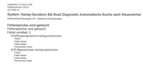

Auch bei Entlüftungsmagnetventil kommt zu dem ACR-Magnetschalter die Meldung:
niedrig/unterbrochen
und
Parmanenter Fehler
Siehe Anhang
wobei ich jetzt leider noch nicht gefunden hab, was mit dem Entlüftungsmagnetventil gemeint ist 😕

DIAG Protokol
