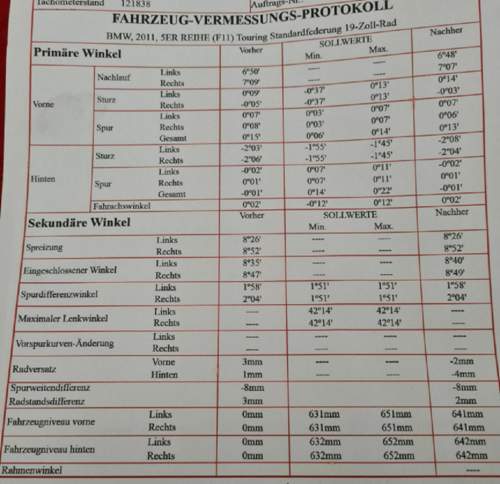

Nach dem mein F10 Eibach 30mm federn bekommen hat wurde eine Achsvermessung mit Einstellung gemacht wer kennt sich aus mit dem Protokoll ob das so passt ?
20160829-144113
24 Antworten
Nach dem Protokoll ist alles im Rahmen der Toleranz, wobei ich keinen Abgleich der Soll-Werte mit den originalen Empfehlungen von BMW gemacht habe.
Was mich stört ist, dass sämtliche einstellbare Toleranzen voll in Richtung "extrem" ausgenutzt wurden.
Mir persönlich wäre weniger Spur und weniger Sturz hinten lieber gewesen. Gerde mit extremeren Reifen bedeutet dies in gewisser Hinsicht mehr Verschleiß.
Sturz an der VA ist beim F1x nur mittels Korrketurlenker korrigierbar (gibt es + / - 0,5°).
Aber insgesamt ist hinsichtlich rechts / links sehr peniebel darauf geachtet worden, dass die Werte gleich sind.
Fährt das Auto normal? läuft es den Spurrillen nach?
Was für ne Bereifung hast Du drauf?
245 45 R19 fährt normal

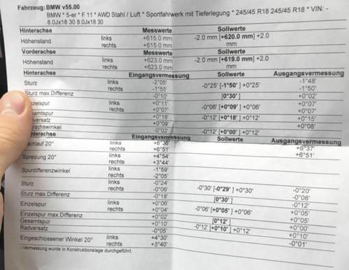

Hab da ne Frage an die, die sich mit der Achsvermessung auskenne . Muss das Fzg bei BMW beladen werden wenn die das Fzg vermessen?
Mein F11 hat ein neues Lenkgetriebe bekommen und wurde danach vermessen, leider läuft der seit der Vermessung jede Spurrille nach und ist auf der AB bissle schwammig( fährt sich unruhig) davor war alles ok. Habe es 2 Mal bemängelt und es wurde 2 Mal noch mal neu vermessen aber ohne Erfolg.
8de56275-935e-4f12-ad1f-3ea52d408e4f
@clash86 schrieb am 4. Dezember 2019 um 13:05:46 Uhr:
Nein. Die Sollvorgaben bei BMW berücksichtigen dies. Nur bei nachträglicher Tieferlegung sollte dies optimalerweise geschehen, da die Auslenkung bei Standarbeladung dann anders als bei original sein könnte. Aber ob mit oder ohne macht bei den Bandbreiten / Toleranzen eigentlich nichts aus (wenn die Mitte einigermaßen getroffen wird).
Dein Werte nach Protokoll finde ich okay.
Vielleicht neue Reifen? Oder im Zusammenhng mit Wechsel SR auf WR? Luftdruck hast du sicher schon geprüft, oder?
Je nach Fahrzeug gibt es verschiedene Vorraussetzungen die erfüllt werden müssen. Zu einem muss das Fahrzeug natürlich gerade stehen, der Luftdruck muss passen und der Tank sollte, je nach Fahrzeug min. 1/2 oder 3/4 voll sein.
In meiner Zeit in der Werkstatt wurde das Fahrzeug nie beladen. Wir haben nur immer auf die gerade genannten Dinge geachtet.
Hast du vielleicht zur Vermessung gerade die Bereifung von Sommer- auf Winterreifen gewechselt, so dass die Veränderung daher kommt?
Die Werte sind absolut OK so.
Ich spiele schon die ganze zeit mit dem Lufdruck aber bringt keine abhilfe, alles mögliche ausprobiert VA 2.2 und HA 2.7 sollte laut Aufkleber sein. Habe auch schon vorne mehr und hinten weniger und umgekehrt probiert.
Vermessen wurde schon mit Winterreifen 245/45 18.
Am Montag kommt wieder ein neues Lenkgetriebe rein, da die Rasterlenkung immer noch da ist. Dann wird es noch mal vermessen.
Letztes mal war der Tank leer, aber glaub net das es so eine grosse Rolle spielt. Versuche am Fraitag die Räder von vorne nach hinten zu tauschen.
Die Reifen sind eigentlich alle gleichmäßig abgefahre habe ich heute nachgemessen knappe 6mm hauptfläche und aussen und innen 5mm
