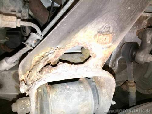

heute musste ich feststellen, dass der Achsträger, der die Querlenker aufnimmt und nach oben Motorträger ist, gammelt bzw. an einer Seite bereits durchgerostet ist - siehe angefügtes Foto.
Wegen des Bodenblechs konnte der TÜV-Prüfer dies im Juli dieses Jahres nicht sehen. Vermutlich war das auch schon vor zwei Jahren ein Problem. Jedenfalls bekommt man so keine Plakette.
Der Rost an dieser Stelle ist mir bei 124er nicht als Problem bekannt. Für den 210er gibt es offenbar Reparaturbleche.
Wie auch immer, kann mir jemand sagen, ob und wie ich das kostengünstig instandsetzen kann.
Den ganzen Träger zu tauschen würde fast den Wert des Wagens übersteigen.

Streng genommen muss diese Reparatur nach Vorgabe des Fahrzeugherstellers durchgeführt werden, dass würde den aufwändigen Austausch des gesamten Trägers bedeuten.
Wie bereits erwähnt ist ein Großteil der w124 an dieser Stelle durchgerostet weil dort die schaumstoffkaschierte Unterbodenverkleidung anliegt, die ist dort immer feucht und reibt auch noch....komischweise brechen die Autos weder hier noch in Russland auf erbarmungswürdigen Strassen trotz dieser Durchrostung ausseinander.
Das Blech ist an dieser Stelle recht dick. Vernünftig schweissen, versiegeln und gut.....

Das ist die Querlenkeraufnahme an der Karosserie!
Wenn die abreisst dürfte das nicht viel Freude bereiten.
Die Dinger sollte jeder regelmäßig kontrollieren, entrosten und konservieren.

Die Aufnahme ist kein Gelenk. Da wird bloß ein Bolzen durchgeschoben.
Wie auch immer, die reperatur durfte weniger aufwendiger sein, wenn man den gesamten Trager tauscht, als da anzufangen was wegzuschneiden, Böeche einzupassen, zu entrosten --> Aufwand ohne Ende. Und rostet vielleicht wieder.
einfach sauber schweißen und fertig...kann vernmutlich fast jeder, der ein entsprechendes Schutzgasschweißgerät besitzt

Nur dass das Teil gar nicht so einfach auszubauen ist, da mit der Karosserie eine Einheit. Ist nicht so wie bei der HA dass das ein Träger ist der mit 4 Schrauben drangemacht ist. Für solche Reparaturen braucht man einen versierten Karosseriebauer und eine Richtbank. Da ist nichts mit Dorfschmied.

Wenn ich das richtig sehe ist das der Querträger unter dem Motor.
Solange da noch nichts verzogen ist, schweißen, aber bitte mit mindestens 1mm (besser 1,5mm) dickem Blech, danach gut von innen und außen versiegeln.
Und den alten Gammel am besten vorher gut herausschneiden.

Sorry wenn ich widerspreche! Ich sehe das anders, es gibt an dieser Stelle noch Hoffnung.
Wenn´s die A-Säule wäre.. dann würde ich auch aufgeben, aber in diesem Fall nicht.

an der Stelle sind bestimmt 50 % aller 124er durchgerostet oder kurz davor
aber das ist doch auch nur pillepalle
wobei ich das so massiv verrostet wie bei dem TE noch nicht gesehen habe
sollte man bei ihm vielleicht wirklich besser schweißen...und fetten, für Tüv Unterbodenverkleidung drunter, und ewig weiterfahren ;-)
