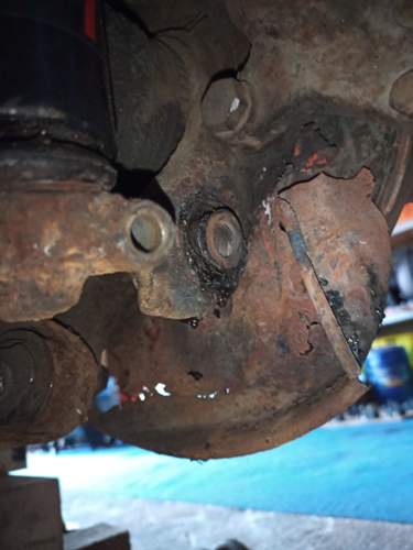

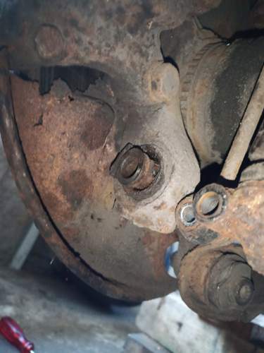

mein 210er von 01/98 hat Problem mit der Hinterachse. Lautes Klacken beim rückwärts über den Bordstein fahren.
Da ich sowieso das komplette Fahrwerk überhole, dachte ich mir, kein Problem.

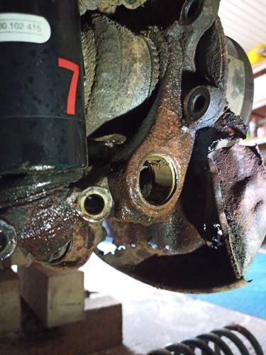

Ursache scheinen hier die Kugelgelenke rechts und links zu sein. Gummi allseitig zerbröselt. Rechten unteren Querlenker könnte ich trotz erwärmen der Schraube nur mit der Flex herausbekommen.
Ich habe mal in einem Beitrag gelesen, dass man das nicht reparieren kann und da was neues her muss. Leider finde ich den Betrag nicht mehr.
Was kann ich da machen?
Danke für eure Hilfe.

Sorry, aber die Bilder von Deiner hinteren Radnabe sind schon etwas erschreckend... So schlimm sahen meine auch nach 420tkm nicht aus, als ich sie neu gemacht habe. Genauso habe ich schon Unterböden am 210er und Konsorten gesehen, die augenscheinlich nur leichten Rostansatz an ein paar Kanten hatten und bei genauerer Inaugenscheinnahme doch das Schweißgerät großzügig zum Einsatz kommen musste. Ich kenne Dein Auto nicht... Aber Deine Radnabe ist für mich ein grauenhafter Anblick, den ich umgehend beseitigen würde.

Darf ich die Lagersitze mit dem Brenner warm machen, dunkelrot vielleicht? Ist vermutlich Stahlguss oder gesenk geschmiedet. Das müsste es eigentlich vertragen ohne Einbußen bei der Festigkeit. Hat das schon mal jemand gemacht?
Alles Stahlguss, aber vorsicht mit Brenner, dass der Radlager nicht zu heiss werden. Dann hast du plötzlich viel mehr zu tun..

Wenn mich nicht alles täuscht ist die Außenbuchse des Schwenklagers aus gehärtetem Stahl, da dürfte sich jedes Standardsägeblatt die Zähne dran ausbeißen...oder?
Danke für den Tipp, die Methode des Einsägens musste ich schon vorne bei den Hydrolagern an den Querlenkern anwenden. Vermute aber stark, dass Frankyboy recht hat und es mit dem Sägen an der Stelle schwer wird. Als erstes muss ja rechts der Teil der Schraube raus der nach dem Flexen noch im Lager steckt. Wird wohl eine Bohrorgie werden. Die Schrauben sind bestimmt 10.9 oder höher. Aber eins nach dem anderen.

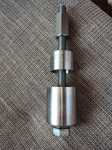

Traggelenk/Kugelgelenk ist bei S210 und W210 gleich. Kostet auch nicht viel.Man braucht aber ein Werkzeug. Ohne kriegt man die alte Teile fast nicht raus. Sieht ungefähr so aus.
So etwas habe ich, Marke Eigenbau, zwar ohne Axiallager, dafür aber mit Feingewinde.

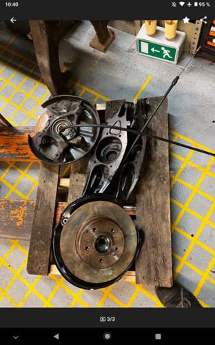

Mahlzeit, kurzer Zwischenstand.
Innenleben der abgeflexten Seite ist raus. Da ich die Ankerbleche erneuere, werde ich die Bremsseile lösen, die Antriebswelle abdrucken und den Achsschenkel abnehmen. Am Schraubstock oder mit der Presse geht das sicher einfacher.
