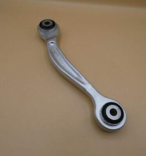

Dazu gehören auch die Alustreben. Die gibt es neu nur teuer von MB, aber mit Arbeit lassen sich auch neue Buchsen einpressen.

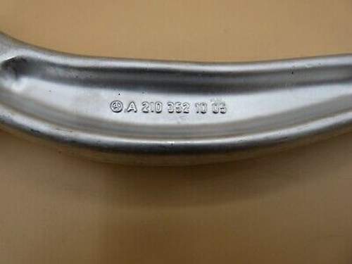

Die
Kombistrebe
Teilenummer

Mercedes wird sich etwas dabei gedacht haben, warum die Limousinen die normalen, geraden und aus Blech gepressten Zugstreben haben, die T- Modelle jedoch diese eine Strebe aus Aluminium und deutlich gebogen.
Der T hat da doch deutliche Unterschiede
- andere Zugstreben(Alu)
- Niveauregulierung
- andere Koppelstangen
- anderes Trapezblech
- andere Backenbremse
- andere Bremsscheibe und -beläge
Die Radlager nicht vergessen, auch 4 mm mehr im Durchmesser und 7 mm in der Breite.
Seid ihr da sicher? Für das Baumuster 210261 bekomme ich von Lemförder die Blechteile. Die Alustreben wären mir lieber, schon allein wegen dem Dreck, der an den Pressblechen sehr guten Halt findet.
S211 finde ich Alu, S204 ebenfalls. Für den 210er im Zubehör leider nichts.
Hat da vielleicht jemand noch was rumliegen?
Die Niveauregulierung gibt es nicht ausschließlich beim T. Lediglich war die Niveau bei der Limo Sonderausstattung. Die meisten differenten Teile zur Limo sind auf den verstärkten Achsschenkel zurückzuführen. Auch das Radlager ist breiter. Im Endeffekt wurde die Achse mit den Abweichungen zur Limo vom S124 übernommen und nur an den 210er etwas angepasst.

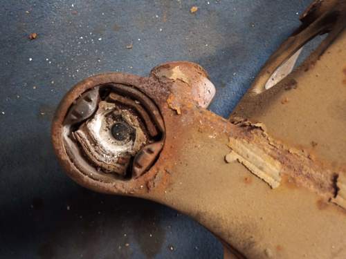

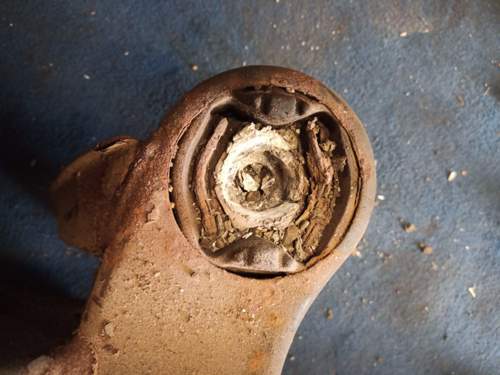

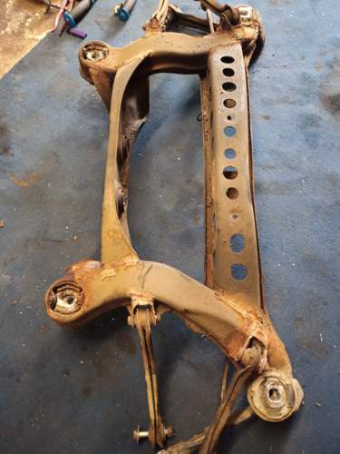

So, Männer ( und Frauen), die Achse ist raus. Und ein paar Fotos direkt nach dem Ausbau, ungebürstet und ungeschminkt. Das Orange kommt vom preiswerten Smartphone :-)
Ich habe wirklich lange überlegt, die HA raus zu nehmen. Bin nun froh, dass ich es gemacht habe.Nun komme ich auch an die Leitungen der Niveauregulierung und was da sonst noch alles drunter liegt.

Bin gespannt, wie die vorderen Achsaufnahmen nach dem Entrosten aussehen.
