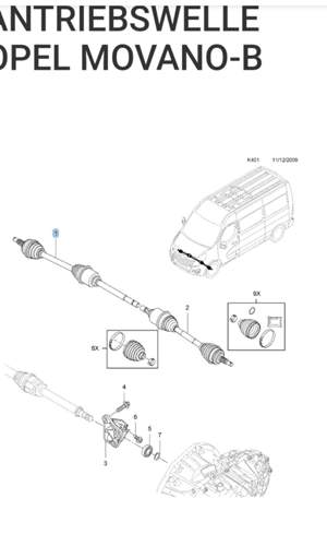

Moin, vielen Dank für die wertvollen Tipps. Teile sind bestellt. Hab eben erst gesehen,dass die Welle geteilt ist. Am Getriebe ist garkeine Manschette nur ein Simmering. Der Schwitz etwas ... gleich mitmachen, oder wir das zu kompliziert. Wie ist die Welle im Getriebe fixiert. Gibts da einen Sprengring, der ins Getriebe fallen könnte? Hat jemand eine Explosionszeichnung? Vielen Dank schonmal.
Simmerring ist gepresst und Welle wird nur eingeführt da fliegt nichts nach innen, heraushebeln, Montiereisen oder wir dotzen die Welle heraus, dass ist ein Gewicht Schieber den man hin und herbewegt und hinten ist an diesem Werkzeug eine Biegung dass sich die Antriebswelle herauszieht. Wenn Du die Welle aus der Nabe draußen hast, ruckartig mal ziehen geht auch manchmal so heraus. Mein letztes Getriebe war ein Kangoo und da rutschte die mir schon entgegen als ich Sie aus der Nabe hatte. Und genauso rastet die beim Einbau auch wieder ein. Simmerring falls undicht gleich mitmachen.
https://www.ebay.de/itm/266018689348?...
Hier kannst Dir mal die Antriebswellen anschauen mit dem Zwischengelenk.

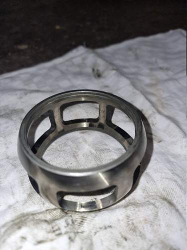

ok super, vielen Dank für deine Hilfe! Ich hab jetzt das Feingewinde vom Achswellengok super, vielen Dank für deine Hilfe! Ich hab jetzt das Feingewinde vom Achswellengelenk versaut... zum heulen . Das werd ich unnötiger weise tauschen müssen. Hab mich doch entscheiden die Manschetten auf beiden Seiten zu machen. Hab jetzt vor lauter Fett nicht gesehen wie herum der Kugellagerkäfig eingebaut war. klassiker .... weiß jemand wie rum der reinkommtelenk versaut... zum heulen . Das werd ich unnötiger weise tauschen müssen. Hab mich doch entscheiden die Manschetten auf beiden Seiten zu machen. Hab jetzt vor lauter Fett nicht gesehen wie herum der Kugellagerkäfig eingebaut war. klassiker .... weiß jemand wie rum der reinkommt?
Kann mir jemand mit dem Käfig helfen? Der hat auf der Innenseite auf der einen Seite eine Kerbe. Die eine Seite hat eine flache Kante und die andere Seite ist konisch... Die Einbaurichtung vom inneren Zahnkranz ist mit der konischen Seite Richtung Getriebe eingebaut gewesen, das weiß ich. So ein Krampf wegen einer Achsmanschette.
