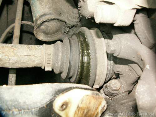

Moin,
ich habe einer achsmanschette einen feinen riss (nicht porös). fett trintt aus.
wollte gerne an der stelle noch etwas fett einführen und versuchen zu flicken bevor ich die austauschen lasse. ein versuch wäre es wert.
hat da jemand erfahrung welchen kleber man nehmen kann? und ob man so ein streifen von fahrradflickzeug nehmen kann oder eventuell ewas anderes ?

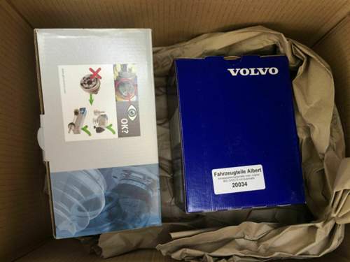

So, achsmanschette wurde ausgetauscht.
mal sehen wann die rechte seite dran sein wird :rolleyes:

Nimm Löbro Manschetten, die werden auch vom :) verkauft, die Materialqualität scheint soweit die beste zu sein, die mir bekannt ist. Sollte FTAlbert auch vorrätig haben bzw. empfehlen.
Gruß Matthias

Bei dem V70R Automatik von Quirks hatte ich letzte Woche die beiden Manschetten getauscht an der langen Welle. Die Innere Manschette gab es nicht aus dem Zubehör in vernünftige Qualität bei Ft Albert also haben wir die originale von Volvo genommen. Getriebeöl ist keins raus gekommen (Wagen stand aber gerade auf der Hebebühne).
Es geht bei der Reinigung auch recht viel Bremsenreiniger drauf (haben 1 1/2 Dosen verbraucht).

@Gagi1911 schrieb am 29. April 2016 um 16:24:39 Uhr:
Moin,
ich habe einer achsmanschette einen feinen riss (nicht porös). fett trintt aus....
gruß
gagi
Ungefähr so .. ? DAS war ein etwa 8mm langer Riss. Für knapp 120EUR Rep-kosten in der Meisterwerkstatt(-"nur" für Hausfrauen ?! :D ) hatte ich's machen lassen, nachdem ich in M.T. die "Horrorstories" von verklebten Wellen / schwergängigen Nabenmuttern etc. las und "..man sich mit sowas nicht am Strassenrand abmühen sollte" .
jap, so sieht es bei mir aus... auch ein ganz feiner riss 5-8mm groß
ärgerlich, die manschetten sehen noch total gut aus, auch auf der rechten seite hab ich die kontrolliert, keine spur von verschleiß.
Wo besteht hier eigentlich noch Diskussionsbedarf? Manschette defekt, also tauschen. Ende der Durchsage...
Kein flicken, oder universal-klebemanschette,und keine mit Reißverschluss.
Klar ist ärgerlich... Aber manchmal is das Leben halt nicht fair.
