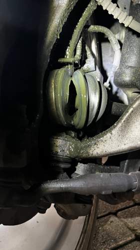

beim gestrigen Wechsel der Luftblage (an dieser stelle nochmals ein großes Dankeschön an @kanne66) ist mir aufgefallen, dass an der Vorderachse Radseitig beide Achsmanschetten eingerissen sind und bereits Fett ausgetreten ist.
Bei TIS habe ich schon eine Reparaturanleitung gefunden jedoch muss hier die Komplette Antriebswelle ausgebaut werden, was ich eigentlich vermeiden möchte.
Nun meine Frage ist es auch möglich die Manschette im eingebauten Zustand der Antriebswelle zu Taschen?
Ich habe mir bereits den Reparatursatz bei BMW besorgt.

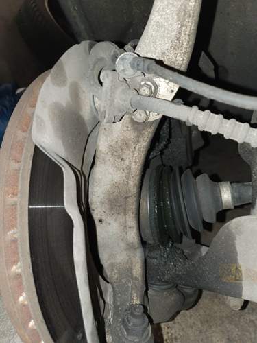

150tkm und mich hat es auch auf der Beifahrerseite erwischt. Das Fett ist raus, Winterrad voll versifft. Leider habe ich damit paar hunderte KM abgespült, zum Glück sind keine merkwürdigen Geräusche wahrnehmbar also denke ich die Antriebswelle hat (noch) keinen Schaden genommen.
Ich überlege den Faltenbalg selbst in einer Hobbywerkstatt auszutauschen, ohne die Antriebswelle auszubauen. Die Methode ab 17:30 Min https://www.youtube.com/watch?v=om1yBsoo978 gefällt mir irgendwie am besten.
Gibt es vielleicht neue Erfahrungswerte bzgl. des Herstellers des Faltenbalges? BMW original kostet ca. 80€ andere wie SKF, Löbro sind für bis 20€ zu haben, aber sind die auch gut genug?
Linke Seite ist intakt, soll ich trotzdem beide Seiten machen oder lieber lassen und nicht anfassen?

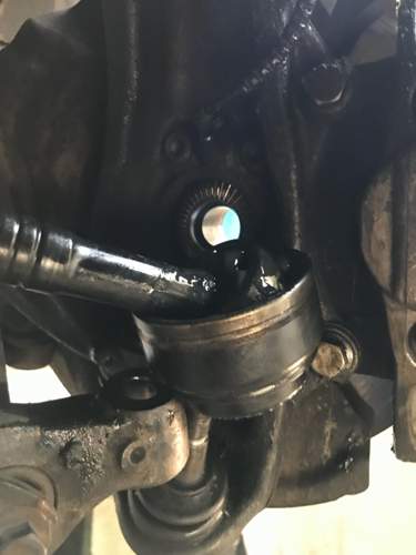

Zu deiner Frage vorhin als PN welche Schraube noch gelöst werden muss. Hier ein Bild. Bin mir nicht sicher ob es die Spurstange ist.

Ich habe Originale genommen. Sind hart und unflexibel, aber eine ausm Zubehör war mir zu heiss. Mach beide Seiten wenn du Zeit hast (also beide Seiten heißt Rad rechts und Rad links). Die noch intakte wird es nicht mehr lange tun. War bei mir genauso. Es gab vor kurzem schon einen anderen Thread zu dem Thema. Und sei behutsam beim befestigen der Klemmschelle. Dafür gibt es eine Spezialzange. Bei mir war die Schelle lose, und hat dort gesuppt. Wurde aber kostenlos erneuert.
Ich denke mittlerweile aber, dass eine Manschette aus dem Zubehör besser sein könnte wegen des weicheren Gummis. Gedulde dich noch 100000 km oder 5-6 Jahre, dann kann ich Schlussfolgerungen ziehen bzgl der der Haltbarkeit der originalen. Dann nämlich wäre mein Bock bei 300000 angelangt und die Manschette wäre wieder fällig…
Wie Wahr. Ja die scheinen auf 150tkm bei mir programmiert gewesen zu sein 😠.
Das Auto auf die Hebebühne um die rechte Seite zu machen, oha, die linke Seite hat auch schon einen minimalen Riss, kacke, darauf war ich nicht vorbereitet.
Hab letztendlich jetzt in einer Werkstatt beide Seiten machen lassen. Original Spidan Faltenbälge, bin gespannt ob die auch min. 150tkm halten, also in spätestens 10 Jahren kann ich hier meine Erfahrung mitteilen 😁
