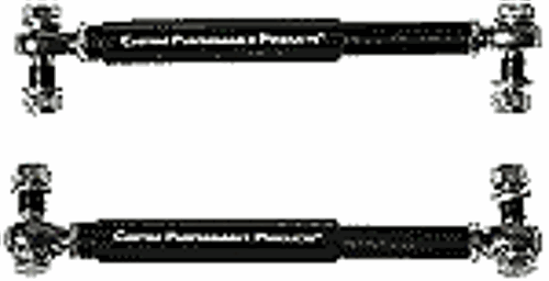

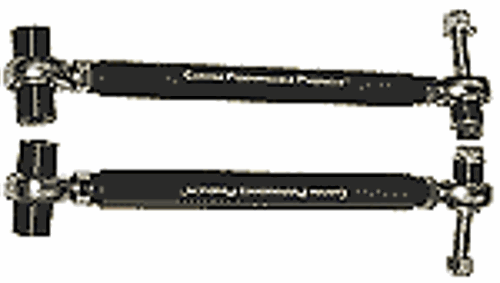

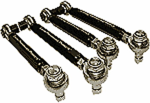

es gibt einstellbare Querlenker jedoch LEIDER OHNE TÜV...eventuell versuchen per Einzelabnahme doch dafür sind die mir zu Teuer, nur es zu Testen ob man die Eingetragen bekommt oder net.
gibts nen Link wo ich die finde??? TÜV ist mir egal hatte sowas von Forge damals im S3 an der Hinterachse aber für A4 find ich leider nix...
