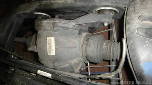

Hallo, ich habe hier eine Achse und würde gerne wissen für welches Model diese Achse passend ist.
Habe mal ein paar Zahlen die ich jetzt mal einfach reinschreibe, find aber leider nichts darüber, vielleicht kennt sich ja jemand etwas besser aus.
2123506200
Auf dem Achsgetriebe: A 2043510408
Auf einem Stoßdämpfer leider nur eine 06 zu lesen.
Die Achse soll eigendlich für einen W212 Kombi sein. Aber dort sind ein paar Sachen anders.

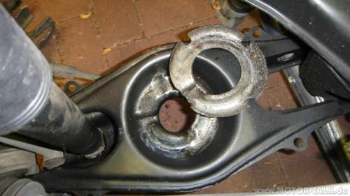

Und zwar passt auch der Alte Luftbalg nicht in die neue Achse. Wie zu sehen im Bild.

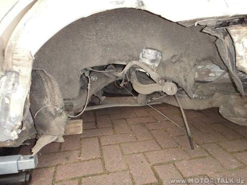

Die Aufnahme auf dem Boden mit dem krummen Stoßdämpfer ist von der Unfallachse.

Hallo BMW320Power W212 ist Limousine S212 ist Kombi Alle S212 haben Luftfederlenker die Achse auf dem Bild hat Stahlfederlenker also für einen W211. Der weisse Aufkleber auf dem Getriebe hat eine Zahlenkombination beinhaltet Sachnummer,Achsnummer u.die Übersetzung sie muß mit dem Aufkleber auf dem Achsträger übereinstimmen ist dies nicht der fall wurde was gewechselt. Ein S212 (Kombi) hat einen Achsträger mit verstärkten Seitenteilen kannst du überpr. an der Öffnung hinten vom Träger einer od. zwei Buckel sind muß zwei haben.

So hier nochmal die beiden Aufkleber. Das erste ist auf dem Achsgetriebe und das zweite auf dem Träger.
Das Achsgetriebe ist doch auch nicht für den CDI 200 gedacht oder?
Hab was gefunden von dem 300/350

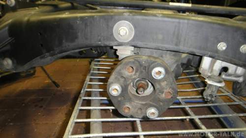

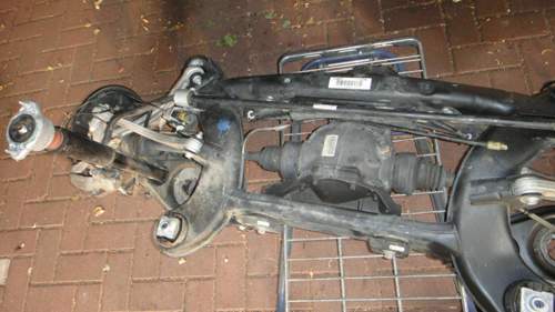

Die verstärkten Seitenteile kann man so nicht erkennen. An das Getriebe sind zwei Schwingungstilger mit dem Träger verschraubt u.daneben ist eine Öffnung wo du den Deckel vom Getriebe siehst dort am Träger sind die Buckel sehen aus wie Camelhöcker oder am Fahrschemellager vorne sind an der Seite eine od.zwei Einkerbungen. Hab jetzt gesehen gas auf dem Federlenker von der gebrauchten Achse noch eine Abdeckung od.sonst was drauf ist kannst du das bitte mal entfernen u.ein bild machen davon nicht das ich mich vertan habe u.mache noch ein Bild von der Achse von hinten.

Also, hab noch paar Bilder, vielleicht ist es ja jetzt drauf 😉

Guten Morgen Es ist kein verstärkter Achsträger u.nach meinem Wissen nicht für den Kombi gedacht. Werde jetzt noch die Sachnummer (2123506200) überprüfen dann wissen wir für welchen Typ die Hinterachse ist.

Vom Achgetriebe her, die Diesel haben alle dieselbe Achsübersetzung 2,47. Von 200cdi bis 350cdi.
Einzig der 250cdi hat als Schalter 2,44.
Das sollte also keinen Unterschied machen. Wenn die Achse als solches zu schwach ist bringt das natürlich auch nix.
Gruß Viper

Dieses Achsgetiebe hat genau die selbe Nummer wie bei dem was ich bekommen habe. A2043510408
Habe den Verkäufer gefragt ob das Achsgetriebe für den W212 200 CDI geeignet ist, er meinte sofort nein.
Oben steht auch das das Getriebe eine Übersetzung von 2,82 hat.
Wie gesagt laut Nummer, wie bei meinem. Deswegen ????????
Hallo Nach langem suchen hoffe ich das diese zwei Achsvarianten in die engere Auswahl fallen garantieren kann ichs nicht. Der Unfallwagen ist ein 200cdi kombi wenn ichs richtig gelesen habe oder?
Sachnummer A2123507901 Variante 3135 Übersetzung 2,65
Sachnummer A2123508001 Variante 3136 Übersetzung 2,65
So noch ein paar Fragen von mir welche Bremsanlage hat der Unfallwagen Hinten verbaut massive Bremsscheiben od.innenbelüftete? Wenn du natürlich die Achse ausbauen könntest u.ein paar Bilder machen könntest wäre natürlich noch einfacher😁.

Hab ich dann erst zuhause gesehen, das dort die Federbälge ja garnicht reinpassen. Und für Federn vorgsehen sind.
