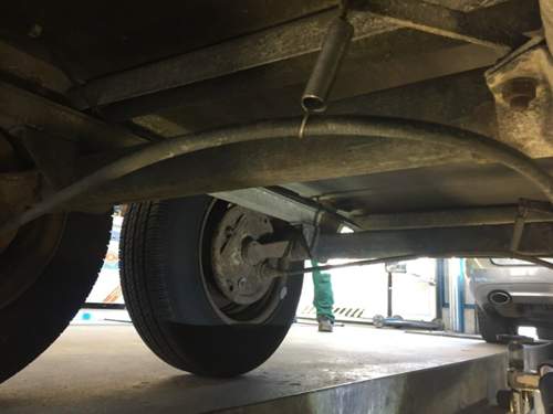

Ich war vorhin bei der Hu mit unseren Lastanhänger. Hat leider nicht geklappt, es fing mit schreib mal als Hinweis auf Radlager Spiel, Spurhalteleuchte feucht und solchen Kleinigkeiten die aber noch im Rahmen gewesen wären.
Geendet hat es dann unter dem Anhänger mit "das habe ich noch nie so gesehen, komm mal runter".

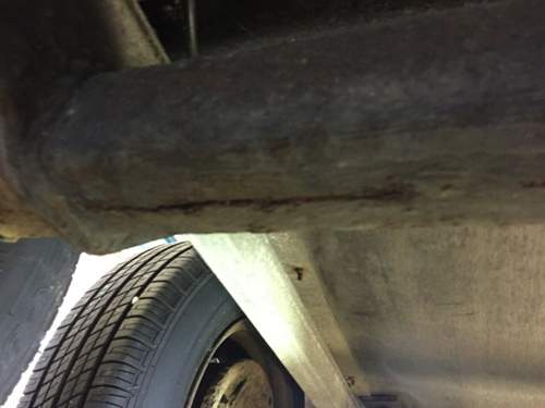

Was war passiert? Achse durchgerostet und Aufgeplatzt, Erheblicher Mangel (zu recht).
Jetzt stellt sich die Frage was man weiter macht.
-Verkaufen und neuen holen?
-Reparieren lassen (Austausch der Achsen)
-Instandsetzen lassen/selber machen
-was gebrauchtes drunterschrauben
Hat irgendjemand eine Idee oder Erfahrung damit? Ich schwanke im Moment ziemlich zwischen den Optionen, zumal wir eigentlich keinen Anhänger im Moment benötigen. Aber ein oder zwei mal gemietet kommt den Kosten der letzten 10 Jahre gleich und dann schmeißt man weniger Dreck ins Auto wenn der Anhänger schon vor der Tür steht.

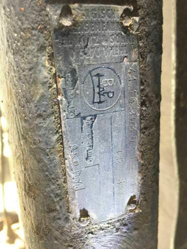

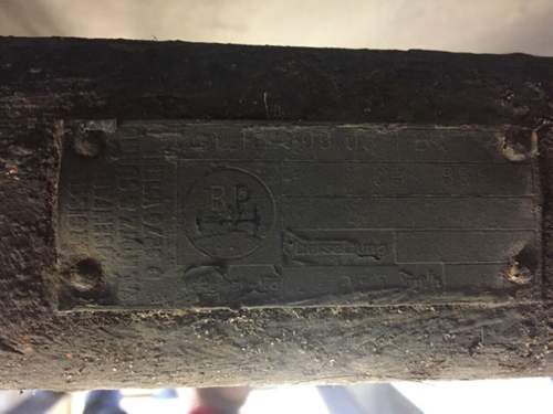

erstmal solltest du das Typenschild saubermachen das man auch was lesen kann😉
Ich bin jetzt nicht so der Anhängerexperte aber die Achsen stehen doch bestimmt im Schein oder?
Neue gebremste+gefederte Achsen kosten 3-500 das Stück und was brauchbares Gebrauchtes zu finden wird denke ich schwierig! Ob sich das denn noch lohnt musst selbst entscheiden...wie ist der Zustnd im Allgemeinen?

Du brauchst eine Achse die hinsichtlich ihere Maße auch paßt!
Zuerst kannst du aber auch oder solltest das Typenschil der Achse einmal säubern u. dann mit diesen Daten im I-Net suchen! Vielleicht gibt es passende Achsen die als Ersatz/ Austauschteil für deine "alte Achse" angeboten werden!
Wenn das kein ergebiss bringt, musst du die Achse vermessen.
Also folgendes Ausmessen: Spurweite, abstand der Befestigungspunkte am Rahmen, Lochbild des selbigen. Vielleicht findest du so eine passende Achse!

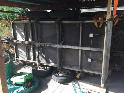

Ich habe heute den Anhänger mal auf die Seite gekippt, dann kann man besser den Zustand sehen und ggf. Schrauben.
Der Restliche Zustand wäre mit neuwertig deutlich übertrieben, aber verbogen oder stark verrostet ist nichts.
Das Typenschild ist halt auch schon fast 40 Jahre draußen, saubermachen hilft leider nicht gegen abblätternde Farbe. Aber mit Gegenlicht kann man es halbwegs lesen.
Teile kriegst du für die Achse noch von BPW, gar kein Problem. Musst mal nachfragen, was analog dazu passen würde; die können dir ganz bestimmt was anbieten.
