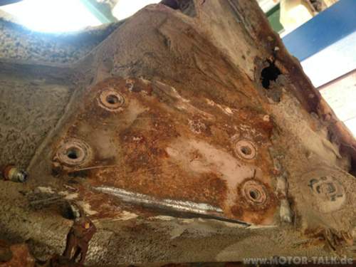

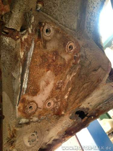

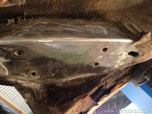

Nun ist es so weit. Mein 35i VfL ist durch an den Schwellern und muss geschweißt werden. Zusätzlich macht die achsaufhängung hinten Probleme mit der beulenpest. Also dort wo die Hinterachse mit den 4 Schrauben auf den Rahmen geht. Gibt es da reparaturbleche? Habe im Netz leider nix gefunden. Dieses würde dann entscheiden ob er gemacht wird oder ob er in die Presse geht. Ich hänge sehr am Fahrzeug. Es wurde schon sehr viel erneuert. Nur wäre diese Reparatur sehr zeitaufwändig. Ein 0,8 mm Blech würde TÜV mäßig nicht durchgehen. Min 1mm und dies wäre zu steif um es passend rein zu setzen.

Da muß nen Rep-Blech drüber ???

Mir ist nur nicht klar, warum an der Achsaufhängung unbedingt nen Blech drauf mußte.
Ich sehe da bissel Rost aber nichts ernstes auf den Fotos.

Wurde bei einem bekannten Prüfer bemängelt.
Bleche für den schweller hab ich schon.
0,8mm und gekantet. Der schwellerabschluss unten, also die Aufnahme für den Wagenheber kommt auch neu. Da hab ich auch schon reparaturbleche für liegen.
Macht alles einige Stunden Arbeit, aber das war's dann auch schon. Das einzige sind eben 25€ für ne Tafel 0,8er blech, paar dosen Hohlraumkonservierung und die bremsschläuche. Die bremsleitungen hab ich selber gemacht.
Was hab ich vergessen? Achja nen Zehner für'n kasten bier 😁
Aber klar wenn man alles in der Werkstatt machen lassen muss, ist dies für ein solches Auto komplett unrentabel.
Die Achse auszubauen machte ca 2,5 Std Arbeit (festgegammelte Schrauben, vor allem die der bremsleitungen) bremsleitungen biegen und bördeln ging auch ne zeit rum und dann die Bleche basteln und einschweißen... Da kommt man vom einen ins andere. Und das in der Werkstatt? Nein nein!

ja so verstehe ich das und habe auch keine Bedenken mehr, aber da hätte man besser Punkte aufsetzen können und glattschleifen, kein ganzes Blech, weil dann die Achse ja höher kommt...aber sonst ist ja noch gut Arbeit vorhanden.

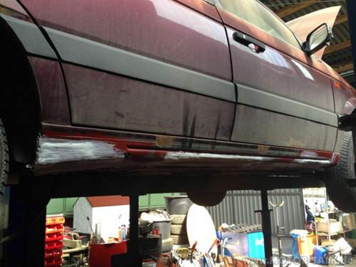

Also nun ist soweit karosserietechnisch alles wieder in bester Ordnung. Es hat ziemlich viel Arbeit gemacht aber ich möchte euch meine bebilderte Vorgehensweise nicht vorenthalten.
Ich hoffe es klappt alles mit dem hochladen. Auch das es halbwegs in der richtigen Reihenfolge ist.
Viel Spaß

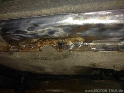

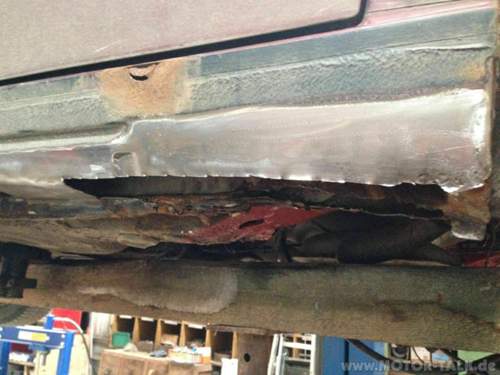

Linker schweller Hinterseite
Linker schweller vorn
Linker schweller hinten ausgeschnitten
+2

Hier nun die achsaufnehme mit von mir angefertigten und eingesetzten 1,25mm blechen was vom TÜV gewünscht wurde.
Wartet einen Moment bin fleißig am hochladen.
Hinterachse unten ungeschliffen
Nun geschliffen (Blech sehr dünn)
Nun alles mit Unterboden versiegelt
+2

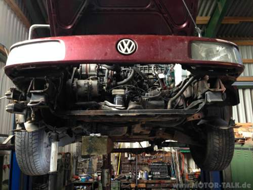

Beim abstützen der Karosserie wohl auf der Nachbar Baustelle etwas ausgeliehen😁

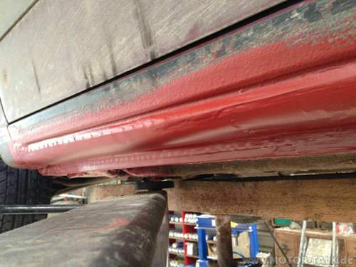

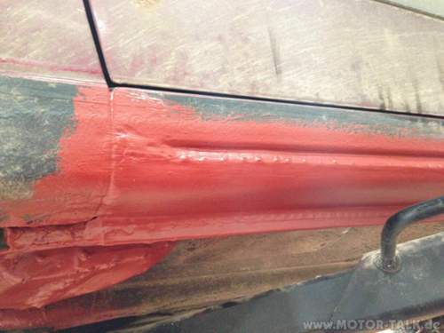

Hier sieht man nun den Linken schweller geschweißt, geschliffen, grundiert, versiegelt und erneut grundiert.

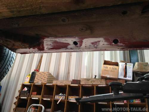

Der rahmenkopf auf der linken Seite musste auch gemacht werden. Der Rost hatte diesen ebenfalls angegriffen. Es wurden Bleche in 1mm aufgesetzt. Die Löcher der Stopfen entfielen!
Der rechte war noch sehr gut. Dieser wurde nur blank geschliffen, grundiert neue stopfen rein und mit Unterboden versiegelt.

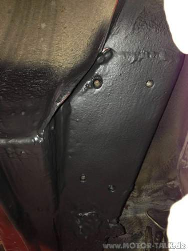

Nachdem wurde der komplette Unterboden neu mit unterbodenschutz (5 Liter) mit Druckluft (nicht Dose; originaloptik in grob) versiegelt. Ebenso die schweller. Dies würde recht dick aufgetragen. Und durch die grobe Optik (wie auch original am schweller (jedoch allerdings in wagenfarbe)) sieht man nichts mehr (wirklich rein gar nichts mehr) von schweißpunkten.
Die schweller wurden selbstverständlich mit hohlraumwachs (2 Liter) von innen versiegelt.

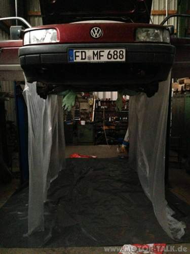

Kühlertausch

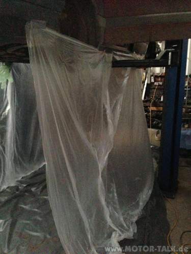

Abkleben der Werkstatt ein muss!
Wenndu fertig bist, darfst du meinen rechten Schweller auch machen😛
Dies war notwendig da die arme der Bühne immer irgendwo im weg sind.
