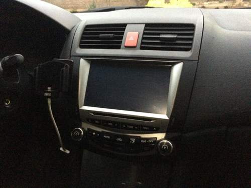

Hier auch mal ein paar schnelle Bilder bzgl. der Passgenauigkeit. Man sieht hier auch einigermassen, das die Biegung unten flacher ist, als beim originalen Radio, weshalb die Ecken der Klappe darunter gerade reinpassen und in der Mitte ein kleiner Spalt zwischen Klappe und Radio entsteht. Da man das aus Sitzposition nicht sieht, stört das aber gar nicht. Einige haben das Radio unten angesägt, damit es passt. Bei meinem ging das auch ohne Modifikation und die Klappe lässt sich weiterhin problemlos betätigen.

Danke für die Bilder sieht echt gut aus 🙂 fast wie ein Original Radio also man würde es jetzt auf den ersten blick nicht erkennen
wie entsteht den der Spalt oben an der Lüftung ?
zu den Fach unter den Radio bei mir is da ein kleines mit "deckel" und ein "loch" so eine Große klappe hab ich garnicht
das einzigste was mich bei den Radio stört ist das Silberne das passt irgendwie in das Schwarze innere garnicht so rein
Und halt noch das Problem das ich das Premium Sound System habe ...
kann ich mir das so vorstellen 4 normale lautsprecher und die 2 Lautsprecher auf der Hutablage sind nur Subs oder haben die auch hoch und mittel Töner ?
