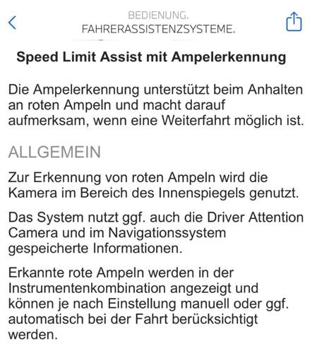

Man wird akustisch aufmerksam gemacht, dass die Ampel grün ist, aber das Auto fährt nicht selbständig los. Das ist aber auch landesabhängig. Fährt man in ein anderes Land, werden sofort alle "nicht erlaubten" Funktionen eingeschränkt (Herzlich Willkommen im Zeitalter der digitalen Diktatoren). Dazu kann die Ampelerkennung gehören, die automatische Übernahme von Tempolimits, etc. etc.
Sobald man aber nicht der erste an der Ampel ist und noch ein Auto vor sich hat, fährt bei aktiven DA die Kiste auch selbst weiter.
Was der DA aber macht, ist bei gelben/roten Ampeln selbständig zu bremsen bis zum Stillstand.

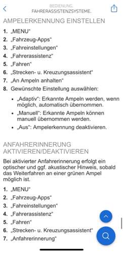

Es gibt kein Zeitlimit für den DA, aber wenn das System sich unsicher ist, wird es temporär deaktiviert und übernimmt dann wieder, wenn es die Situation zulässt. In Deinem Fall: Wenn Du wegen der Ampel selbst die Bremsung eingeleitet hast, dann ist der DA natürlich aus. Bremse betätigen heisst deaktivieren. Nur wenn das Auto selbst gebremst hat bei aktiven DA und mit der Ampelerkennung, bleibt es auch aktiv. Das heisst das Auto würde Dich akustisch warnen, dass die Ampel grün ist und Du musst dann nur selbst wieder kurz aufs Gas tippen, damit die Fahrt weitergeht und der DA wieder übernimmt.
Ja hatte nicht selbst gebremst. Er blieb von selbst stehen, aber ein Signal wenns weiterging gab es auch nicht. Ampeln hat er garnicht erkannt.
Mit Plus wohlgemerkt. Wir kamen zu dem Ergebnis dass das nur Professional kann, da sind die Aussagen teilweise auch etwas widersprüchlich.. Vielleicht reich auch DA mit DA+.
Ob nur mit + oder Pro erforderlich, kann ich auch nicht beantworten, aber sicher ist: das Ampel-Feature ist nicht standardmäßig aktiviert, sondern es muss erst in den Assistenzeinstellungen aktiviert werden.
Hab alles durchgeschaut, nur mit DA+ war da definitiv keine Option für Ampel vorhanden.
