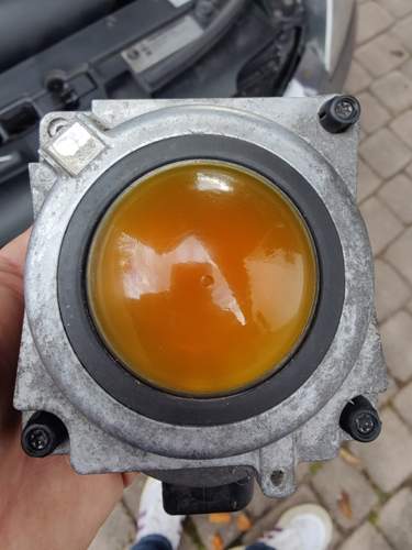

Frage:
1. Wenn ich das Radarauge schüttel, dann hört es sich an, als würde darin was rumliegen, ein Teilchen oder Ähnliches. Ist das normal oder etwas Funktionelles?
2. Darf man das Auge aufmachen? Sind zwei Schrauben drin, habs schon versucht, aber wehrt sich (noch).

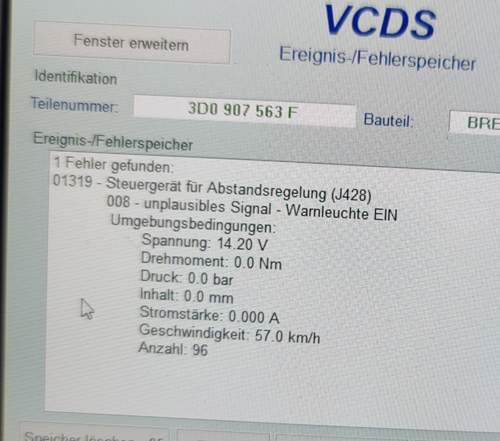

Das Ding hat seit Kauf noch nie richtig funktioniert, wenn ich ACC anschalte und damit fahre, greift er auf freier Strecke plötzlich ein und meldet einen Fehler. Ist auch im Fehlerspeicher.
