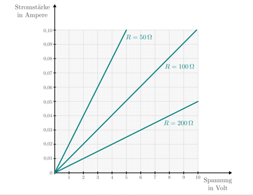

Der elektrische Widerstand (schreibt sich übrigens nicht mit “ie“) ist als Spannung geteilt durch die Stromstärke definiert. Bei doppelter Spannung fließt auch der doppelte Strom, sofern der Verbraucher ein ohmscher Widerstand ist.
Oft benutzt man hierfür auch den Begriff “Proportionalität“ von Spannung und Stromstärke, in einer graphischen Darstellung der beiden Größen entsteht daher eine Ursprungsgerade.
Gruß Wolfi
Graph

Die Stromstärke steigt aber nicht bei fallender Spannung, das ist dein schwerwiegender Denkfehler im Umfeld des ohmschen Gesetzes. 😁
Gruß Wolfi
