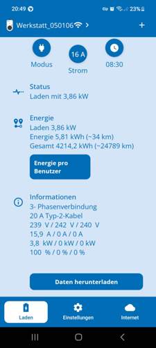

AC / Typ2 Laden nicht mehr möglich
Opel Corsa F
bei meinem Corsa-e (F), EZ. 03/2021, funktioniert seit letzter Woche das Laden an normalen Typ2 Wechselstrom Ladesäulen und Wallboxen nicht mehr. Es fängt erst an grün zu blinken, wie üblich, dann wird der Stecker verriegelt, scheinbar versucht das Auto dann den Ladevorgang zu starten und bricht direkt wieder ab, Stecker wird entriegelt und die LED leuchtet rot.
DC Schnellladen und interessanterweise das Laden über den normalen Schuko Ziegel funktioniert noch.
Ich war mit dem Auto letzte Woche im Italien Urlaub, wo mir das Problem zum ersten mal aufgefallen ist, als ich am Hotel laden wollte. Der letzte Wallbox Ladevorgang vor Abfahrt in Deutschland funktionierte noch einwandfrei. Nachdem es in Italien dann auch an anderen AC-Ladesäulen außerhalb vom Hotel nicht funktionierte, dachte ich erst, das Problem käme entweder von meinem Kabel oder den italienischen Ladesäulen. Zurück in Deutschland habe ich es an so einer ABB Ladesäule mit fest installiertem Typ 2 Kabel probiert (um ein Problem mit meinem eigenen Kabel auszuschließen), aber es tritt der gleiche Fehler auf.
Über die SuFu hatte ich nichts dergleichen gefunden, kennt jemand dieses Problem bereits? Ist es eventuell über irgendeinen Software Reset trick lösbar oder könnte es sogar sein, dass mein Onboard Lader defekt ist?
Danke und Gruß
Florian

Hi @all ich bin´s mal wieder. Ihr wisst schon, der, der letztes Jahr genau um die gleiche Zeit vom Ausfall des OBC geplagt war. Der, der dann bis Mitte Februar auf den neuen gewartet hat! Der der auch die neue (verbesserte) Revision bekommen hat. Und der, der den alten geöffneten OBC noch immer im Carport liegen hat.
Was soll ich sagen, wir haben jetzt 8 Monate und 17.000km später, das Auto lädt nur noch einphasig!! Applaus applaus Stellantis und Mahle. Die neue Revision hält jetzt nur noch halb so lang! Gute Arbeit!
Immerhin das 12V Netz geht diesmal noch und 1P Laden auch, also diesmal kann ich weiter fahren, bis das Ersatzteil da ist. Drei Kreuze hab ich noch Garantie bis 03´2024. Der Meister von mir tippt am Telefon auch auf wieder OBC. Ich habe 2 Wallboxen probiert, 2 verschiedene Kabel und auch 1x 10 min die 12V Batterie abgeklemmt. 3P startet 10x hintereinander und bricht immer wieder ab, dann kommt die rote Lampe. 1P geht wenn man die übliche Wartezeit von 2min einhält nach dem Umschalten.
Soll das am Stromnetz bei uns liegen, wir haben wieder permanent über 240V je Phase, siehe Bild.
Oder weil wieder Herbst ist und vermehrt beim Laden zwischen 1P und 3P gewechselt wurde. Ich glaub es nach wie vor nicht, dass es daran liegt, aber ist schon seltsam, wieder im Herbst, wieder da, wo 1P und 3P immer mal wechselt.

Ich werde versuchen morgen nach der Arbeit nochmal zum Händler zu fahren, mal schauen was seine Wallbox/Werkstatt dann genau spricht...
Screenshot-20231026-204938-go-echarger
