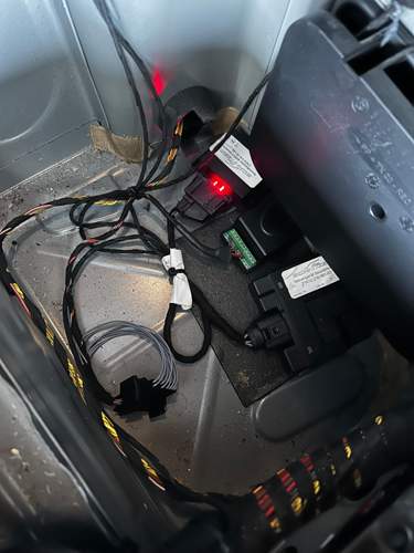

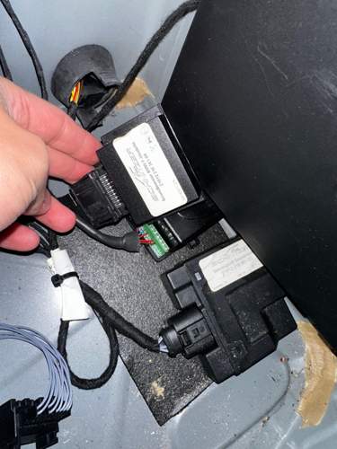

ich habe vor kurzem einen x3 f25 gekauft. Der Vorbesitzer hat in diesem Fahrzeug einen ac Schnitzer Endtopf und ein Soundmodul / Generator verbauen lassen.
diesen würde ich sehr gerne mal testen aber ich bekomme ihn nicht angeschaltet.
zu dem System gibt es keine Fernbedienung, daher vermute ich es wird durch irgendeine Tasten Kombination angeschaltet.
Den Vorbesitzer kann ich ebenfalls leider nicht mehr erreichen.
habt ihr eine Idee bzw könnt mir weiterhelfen?

Da gehört ne Fernbedienung dazu.
Das Steuergerät für die FB sieht man auch auf dem 1. Bild das in der Mitte mit der grünen Schraubleiste.
Da wird wohl kein Weg um Schnitzer herumführen und dort nachzufragen, ob es die FB als Ersatzteil gibt.
