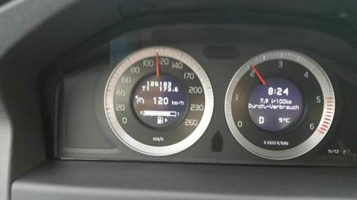

nach dem "Getriebedrama" gibt sich schon das nächste Problem sein Stelldichein....
Die Targetspeed des Tempomates, weicht erheblich von der gefahrenen Geschwindigkeit des Fahrzeuges ab.
Wie auf dem beigefügten Bild ersichtlich, ist der Tempomat auf 120 km/h eingestellt. Jedoch beträgt die tatsächlich gefahrene Geschwindigkeit ca. 112 km/h (lt. Tachometer).
Hat vielleicht Jemand eine Idee dazu?
Vielen Dank!
LG, Nordisk.
20150930-082601
Ich gehe davon aus, dass bei der Geschwindigkeit der 6.Gang der GT eingelegt war. Die Drehzalh lt. Anzeige sind rd. 2100rpm, was bei meinen D5 ziemlich genau 120 km/h entspricht. Somit würde der Tacho zu wenig anzeigen....

Danke für deine Antwort, citius.
Ich bin mir aber nicht ganz sicher, ob du mein Problem korrekt erkennst.
Wie bereits erwähnt: Tempomat ist auf 120 km/h eingestellt. Das Fahrzeug erreicht aber nur 112 km/h. Strecke ist eben (weder bergab, noch bergauf).
Bis jetzt deckte sich die eingestellte Geschwindigkeit stets exakt mit der gefahrenen. Seit gestern Abend jedoch weichen beide Geschwindigkeiten voneinander ab. Das ist definitiv so nicht gewollt, bzw. so nicht in Ordnung.
LG, Nordisk.

Also bei meinem S60 aus 2011 fährt das Auto wenn ich 120kmh einstelle auch laut Tacho 120. Die von dir fotografierte Abweichung ist nicht normal und auch auch nichts mit bergauf/bergab/bremsen/gas zu tun.
Ich würde mal ein Softwareupdate/reset durchführen lassen.. Ich meine du hast noch Garantie?
Trotzdem: hier stimmt was ganz offensichtlich nicht. Auch bei mir gilt: wenn 120 eingestellt sind, werden 120 gehalten. Dass es je nach Streckenzustand 2-3 Sekunden dauern kann, bis das erreicht ist, ist eine andere Frage. und, dass der Wagen auf der A7, von Kassel kommend, runter nach Hann Münden die 100 nicht hält, eine andere.
Kann es eventuell mit dem Reifendurchmesser zu tun haben? ...nur so eine Idee. ..
Bei mir zeigt er auch extrem genau an. Das er bei Gefälle bremst, wie irgendwo geschrieben wurde, ist mir neu. Hängt vielleicht mit ACC zusammen.
Vorher ging es ja. Also stimmt jetzt etwas nicht. Da gibt es doch gar nichts zu diskutieren ob oder ob nicht.
Der Einwand von Haptik ist aber interessant.
Wie schaut denn die Geschwindigkeit und die Drehzahl aus wenn Du nicht mit Tempomat im höchsten Gang 120km/h fährst?

Was genau wurde denn von der Werkstatt gemacht?
zuerst einmal vielen Dank für eure Antworten!!
Hab eben beim 🙂 angerufen. Termin für Montag steht.
Vorige Woche wurde das Getriebe getauscht. Ich hab keine Ahnung, ob es damit zu tun hat. Der Meister meint nicht dass das im Zusammenhang mit dem Tempomat steht.
Er meint dass es mit einem SW-Update getan ist. Ich hoffe es...
@yeoman: ja, ich hab noch Car-Garantie bis Ende November. Ich hoffe, dass es das jetzt war mit den "Problemchen".
Ich werde gerne berichten.
LG, Nordisk.

Hast DU die Möglichkeit via GPS zu schauen ob der Tacho oder der Tempomat stimmt? Auch bei mir stimmen beide überein, alles andere ist ein Problem.
Gruß Thomas
Was ich interessant finde: Auf meiner Stammstrecke steht ein Radargerät, dass die Geschwindigkeit, ich vermute relativ genau angibt. Wenn ich laut Tempomat 50 fahre zeigt er 46 an. Wenn ich 60 fahre zeigt er 56 an. Also immer 4 weniger. Finde ich relativ viel oder?
Na dann schalte mal den Tempomaten (ACC) ein, der zeigt dann korrekt an und der Tacho läuft etwas nach...
