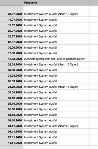

heute ist mir zum ersten Mal der Touchscreen abgestürzt. Erst war er total dunkel, dann habe ich die Zündung an und aus gemacht, verriegelt und wieder geöffnet. Dann ging er wieder an, aber die Klimaanlage ließ sich nicht mehr einschalten, Sitzheizung auch nicht. Dann habe ich noch ein paar mal ver- und entriegelt und auch mal meinen zweiten Schlüssel probiert und irgendwann ging es dann wieder. Kennt das jemand? Kann der Service da mit einem Update helfen? Danke für eure Antworten.

ich teile mal meine Erfahrung mit dem Sensus System.
Am 13.12.2019 habe ich meinen neuen V60 beim Händler abgeholt.
Am 06.05.2020 war mein Auto bei der Rückrufaktion R29998.
Am 03.07.2020 mein erster Sensus Absturz (Neustart 2x dann ging es wieder).
Dann habe ich alle Abstürze dokumentiert (siehe Anhang).
Mein Auto war insgesamt 3 mal in der Werkstatt wegen diesem Problem. 2 mal Update und das letzte mal Sensus Modul ausgetauscht. Der Fehler kam jedesmal nach ziemlich genau 16 Tage, außer das letzte mal nach 22 Tagen, wobei ich da 1 Woche Urlaub hatte und das Auto nicht bewegt wurde.
Da ich keine Lust hatte wieder in die Werkstatt zu fahren, da die langsam auch nicht weiter wissen, habe ich angefangen selber rum zu probieren. (Mein Auto ist noch in der Garantie, deshalb habe ich hier etwas Zeit).
Bisher habe ich immer DAB Radio gehört.
- Andere Radio Sender ausprobiert --> Sensus abgestürzt KEIN Erfolg.
- Ab dem 11.11.2020 nur noch Musik gehört über Apple CarPlay (Bluetooth) --> Sensus läuft über einen Monat OHNE Abstürze.
- Dann war FM Radio dran --> Sensus läuft über einen Monat OHNE Abstürze.
- Seit ca. 2 Wochen habe ich wieder auf DAB gewechselt und warte jeden Tag ab, bis es mir wieder abschmiert --> Sensus läuft OHNE Abstürze.
Also ich denke, dass es tatsächlich an dem DAB Radio liegt, ich bin hier aber noch in der Testphase. Ich warte noch etwas ab, um sicher zu gehen und dann werde ich meinen Händler kontaktieren. Mal sehen, was die dann machen. Wobei ich sagen muss, wenn ich weiß woran das liegt dann kann ich damit leben. Aber die Abstürze vorher, die haben mich Fertig gemacht, ich habe sogar daran Gedacht das Auto wieder zu verkaufen.
Jetzt bin ich gespannt was die anderen zu meiner These Sagen. Viele hier sagen, dass die seit Jahren nie einen Absturz hatten, hier wäre Interessant zu wissen. Haben die DAB und hören die auch über DAB dauerhaft Radio!?
Grüße Kinsti28

Mein Sensus ist auch schon ein paar Mal abgestürzt. Höre meist DAB. Das mit FM oder USB teste ich mal.
Obwohl mir auch aufgefallen ist, dass es meistens abgestürzt war, nachdem ich den Wagen nur für wenige Minuten kurz parkte - schnell zum Postschalter oder Kiosk - und anschließend wieder weg fuhr. Wenn der Wagen länger gestanden hatte waren die Probleme kaum aufgetreten.
