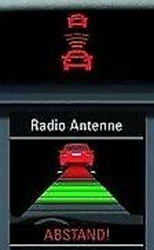

ich habe schon die Threads zum ACC durchgestöbert, aber da wurde mein "Problem" bisher noch nicht behandelt.
Auch wenn man ohne Tempomat fährt, also ganz normal "manuell", erhält man ja im MMI einen Warnhinweis, wenn der Abstand zum Vordermann zu gerning ist (sofern man ACC verbaut hat). Im Foto ist die Warnmeldung zu sehen die ich meine.
Diese Warnung kommt mir aber viel zu spät. Man muss seinem Vordermann schon fast in den Kofferraum kriechen bevor die Warnung erscheint. In meinem vorherigen Fahrzeug (Mercedes E-Klasse) leuchtete ein rotes Dreieck, wenn der Abstand unter das gesetzlich vorgeschriebene minimum ging. Das war eigentlich immer ein guter Anhaltspunkt. Rote Warnlampe = Kann teuer werden.
Nun meine Frage: Kann man den Abstandswert, ab dem diese Warnung erscheint, in den Tiefen des Systems (VCDS) verändern ?
Um es noch mal zu verdeutlichen: Ich rede NICHT von dem Abstand den man einstellen kann, wenn man mit ACC-Tempomat fährt. Diese Einstellung regelt ja wie groß der Abstand zum Vordernmann sein soll, der bei Tempomat-Fahrt eingehalten werden soll. (Distance 1, 2, 3, 4). Diese Einstellung hat keinen Einfluß auf die Warnmeldung, die bei Fahrbetrieb ohne Tempomat erscheint.
Vielleicht ist die passende Einstellung schon mal einem der Programmier-Spezies irgendwo untergekommen.

Code habe ich dafür auch keinen aber die Meldung kommt doch nur wenn der Vordermann langsamer wird und man selbst nicht bremst. Wenn der Abstand zu gering ist und beide die gleiche Geschwindigkeit fahren, kommt auch keine Warnung.
Hallo Marcus,
doch, auch wenn beide Fahrzeuge mit der gleichen Geschwindigkeit fahren, aber der Abstand zu gering ist, kommt die Meldung.
Allerdings muss der Abstand wirklich schon sehr gering sein. Das ist es ja, was ich bemängel. Hier würde ich mir eine Warnung wünschen, wenn der Abstand unter dem gesetzlichen Mindestabstand liegt.
Ich werde jetzt niemanden dazu auffordern es selbst mal auszuprobieren, da die Warnung wirklich spät und auch zeitlich verzögert einsetzt, so dass man Gefahr läuft aufzufahren, falls der Vordermann unvermittelt bremst... 🙄 (Habe es noch nicht ausgemessen, aber würde mal sagen man muss z.B. bei 50 mindestens 4 bis 5 Sekunden lang mit einem Abstand von ca. 2 bis 3 Metern hinterherfahren, bevor dann mal die Warnung kommt.)
Jörg
Die Meldnug ist in dem Sinne keine Abstandswarnung sondern die Aufforderung vom Braking Guard, dass der Fahrer bitte bremsen soll um eine Kollision zu vermeiden.

Die Warnung kommt kurz vor Crash, klar, aber das System bremst doch auch schonmal vor. Darum versteh ich wenn es stören würde, dass zu früh, beim Heranrollen gebremst/gewarnt würde, und nicht, gemäß dem Zweck, bevor es zu spät ist.
Diese Warnung ist aber ein Assistenz system, dass warnt bevor es zu spät ist kein Komfortsystem.
Gruß, Chris
Das "Anbremsen" passiert wirklich erst bei Crashgefahr. Bei gleichmäßig zu geringem Abstand kommt nur die Warnmeldung im MMI. Deshalb müsste ja irgendwo im System ein Wert hinterlegt sein, wo der Abstand und die Zeit hinterlegt ist ab wann die Meldung erscheint.
Frage ist nur, ob man an diesen Wert zum Ändern rankommt, oder ob der fest im ACC-System einprogrammiert ist.
