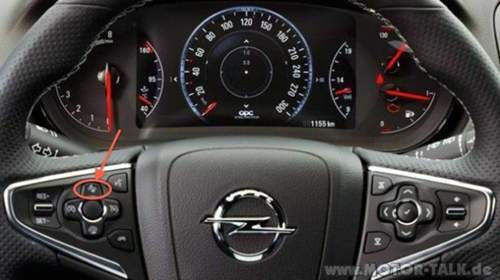

Also ich habe ja den Insi recht neu und mir ist aufgefallen das der Abstandswarner (Frontkamera (Generation 2), inkl. Abstandsanzeige und Frontkollisionswarner mit Verkehrsschild- und Spurassistent) ein grünes Auto einblendet wenn er nun ein Fahrzeug vor sich erkennt.
Nun sollte doch das Auto Gelb werden wenn ich einem Fahrzeug (natürlich im höheren Tempo) zu nahe auffahre, nix ist bei mir egal wie nah es bleibt grün.
Nun war ich wegen einem anderen kleinen Problem bei meinem FOH und habe ihm das geschildert - Auto eben abgeholt und der Meister meinte er sei gefahren und es werde gelb und rot hmmmmmmmmmmmm
Was mache ich falsch oder was verstehe ich nicht, ich kann einem anderen fast bis auf die Stoßstange fahren und nix verändert sich am grünen Symbol.
Ich wollte nun nicht gleich den Meister unterstellen einen Fehler nicht gesehen zu haben oder was auch immer und suche den Fehler nun bei mir, was mache ich oder verstehe ich falsch an dem System?
Sollte meine Frage nicht klar verständlich sein so rügt mich und ich gebe mir Mühe es deutlicher zu erläutern aber bitte verweist nicht auf die BA ich brauche Rat und Tipps von Leuten die da Erfahrung haben - Danke

Lies mal bitte die BA. Die Abstandsmessung wird nicht nach Metern vorgenommen sondern nach Sekunden (bis zum Aufprall 😛 )
Im 8"-Fahrerinformationsdisplay (hinterm Lenkrad) werden dir die Abständen in Sekunden angezeigt. Beim Fahren selbst ist das aber egal, weil du weder die Zeit stoppen noch die Entfernung messen kannst. Du weisst es gibt drei Empfindlichkeitsstufen und das reicht eigentlich aus. Nach zwanzig Mal ausprobieren wirst du das auch feststellen.
Die Technik ist super und es funktioniert im FL auch wunderbar. Auch die Töne, die in der Abfolge variieren, sind eigentlich unüberhörbar. Das Display sollte in diesem Fall uninteresant sein, weil in einer Gefahrensituatuion sollte das das Letze sein wo du hinschaust.
Es zeigt dir ein Chrash-Symbol braun untermalt und auch das grüne Laser-Auto rechts im Display geht von grün in braun über.

Naja, ich habe das kleinere Modul was den Abstand angeht aber es zeigt ja das Fahrzeug im Display grün an und wechselt wenn ich fast auf der Stoßstange bin zu orange.
Wie hier j schon mehrfach angemahnt wurde sollte man ja eigentlich auf die Straße schauen und nicht auf die Farbe des Autos aber wenn ich doch mal abgelenkt bin - zb. durch IL :-) dann - würde es doch nix nutzen wenn die Farbe zu orange usw wechselt aber kein Signal schreit Achtung Pieeeeeeeep
Den Totwinkel und den Spurwechselassi habe ich ja sicher aber auch der blinkt nur -- oder soll das so sein?
Klar das er blinkt wenn einer kommt aber wenn ich dann rüberfahre sollte er doch schreien Piiieeeep oder nicht hmmmm

Und das kleine hat, so wie es hier schon mal jemand geschrieben hatte,
anscheinend
diese Gefahrenbremsungs-Automatik nicht, also kann bei dir nichts piepen und auch nichts scharf bremsen.

Abstandswarner sollte auch im Fahrerdisplay bei Einstellungen in den Autoinformationen 'an'. Sein. Also mit in die Liste wenn man die Infos über den Verbrauch und so an und ausschalten kann. Genau das Gleiche mit dem Verkehrsschilder Erkennung sonst is es 'aus'.
Edit: und wenn er das grüne Auto im Display hat er Abstandswarner drin 😉
In dem Fahrerdisplay werden die Sec. angezeigt und das Auto is grün - also alles da nur kein Ton.

Also wenn Du den Abstandswarner Taste drückst, kannst Du einfach einstellen wie sensibel der Abstandswarner reagieren soll (Siehe Bild). Bei 'Weit' ist es sehr sensibel und piepst auch wenn Du jemandem nur wenig auffahrst. Beim Testen aber immer die Aufpassen!!! Auch bei einem abbiegenden Auto piepst es wenn man mit gleicher Geschwindigkeit weiter fahrt und es ertönt je nach dem auch ein Warnsignal.
