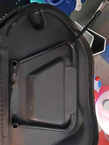

hat schon mal einer Probleme mit den Original- Satteltaschen bei einer Heritage Classic Baujahr 2007 gehabt, daß sie streifen am Zahnriemenrad? Gibt es da Abstandshalter oder ähnliches? Außerdem streift der Boden von der Satteltasche am Auspuff bzw. steht die Tasche auf. Hat da jemand vielleicht eine Lösung? Danke schon mal.

Also bei meiner 2009er sind die "Abstandshalter" fest mit den Taschen verbunden.
Bild mal schnell aus Inet geklaut...
S-l1600
Mit Bildern hat man eine bessere Vorstellungskraft. Mach welche am Mopped und dann von hinten der Taschen.

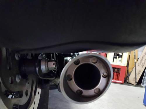

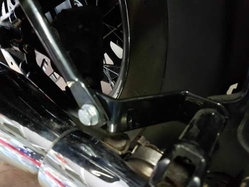

Hi, anbei ein paar Bilder
Auspuff
20180223-144837
20180223-144358
+2
Wie man auf den Bildern sieht, der Auspuff steht an der Satteltasche an, deswegen auch Flecke auf dem Auspuff.
Und am Pulley sieht man die Schleifspuren, die vom Schutz kommen, weil der Plastik- Schutz innen auch Schleifspuren hat, und das ist die Frage warum? Hat die Satteltasche gegen den Schutz gedrückt? oder warum?
Wie kann ich da Abhilfe schaffen? Irgend jemand eine Idee? Danke schon mal.

links würde ich den Abstandshalter biegen, um von der Schwinge wegzukommen.
rechts haste vermutlich ne Auspuffanlage dran, die für Heritage nicht konzipiert wurde. Man könnte versuchen, den Auspuffhalter zu modifizieren, um den Auspuff etwas nach unten zu zwingen. Vielleicht gibt es ja vom Anbieter auch was Passendes zu kaufen. Das wäre dann aber sicher teuer, weil es ja ein Krümmer und ein Halter sein dürfte.

Hast Du hinten die OEM-Fußrasten dran oder evtl. Trittbretter ?
Wenn Tritbretter dran sind, hast das Saddlebag Bracket Relocation Kit (90238-00) verbaut ?
Bei meiner 2009er Heri funzt das ausgezeichnet.
Sieht auf den Bildern so aus als ob die Taschen zu nahe am Bike hängen.
Das Kit bringt die Taschen nach außen und damit vom Auspuff und Pulley weg.

Auf der linken Seite ist die Tasche doch voll durchgebogen und schleift daher am Pulley. Ist die Verstärkung weg, gebrochen oder verbogen??
Andere Seite wie ich schon sagte, liegt das wohl an der Auspuff Umrüstung.
Wenn ich mir die linke Satteltasche anschaue und vergleiche mit der rechten kann ich nichts erkennen daß sie verbogen oder gebrochen wäre. Ich werde jetzt mir die Saddlebag Bracket Relocation Kit (90238-00) bestellen, weil da komme ich, die Satteltaschen, ein bißchen höher, dann wäre zumindest mal die Auspuffseite erledigt und hoffe natürlich daß das auch links hilft. Danke schon mal. Werde dann berichten.
