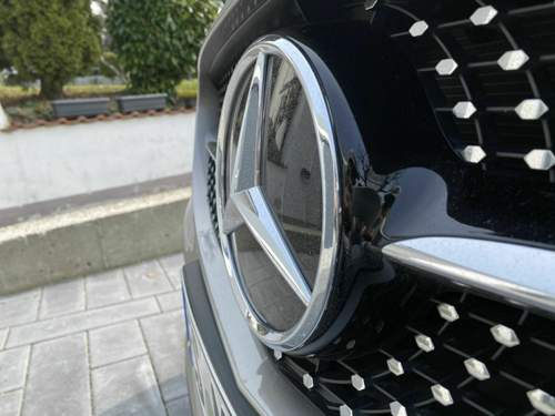

Nein, beim Mopf nicht mehr! Ich fahre ja einen und weiß, wovon ich Spreche. 😉
Und auch bei dem Vormopf war da nie eine „Glasplatte“ davor angebracht. Es war transparenter Kunststoff mit einem eingelassenen Stern in 3D-Optik. Seit dem Mopf ist es eine schwarze, Hochglanzkunststoffplatte mit einem darauf(!) angebrachten Mercedes-Stern. Der Stern ist auf(!) der Platte angebracht und fühlbar, nicht mehr eingelassen!
Edit: Weil es mir sonst eh wieder keiner glaubt anbei ein Bild meines Mopf mit Distronic Plus (im Profil, wo man den auf(!!!) der Platte angebrachten Stern klar erkennen kann).
Distronic S205 Mopf

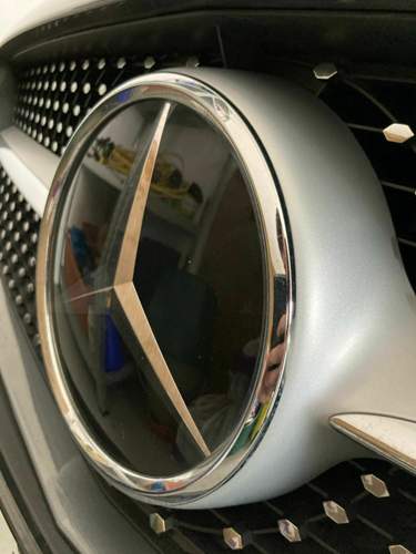

Doch da ist noch eine Platte drauf (siehe Foto). Anbei mein Mopf, mit High-End-Assipaket.
Evtl. liegt hier der Unterschied. Hast du nur das Advanced-Paket?
Und die Sache mit Hochglanz liegt wahrscheinlich am Night-Paket. Ich habe keins.
Ja, ist glaub ich das Advanced-Paket. Ich würde dann aber eher vermuten, dass es am Baujahr liegt. Meiner ist 11/2020. Von wann ist dein Fahrzeug?
Meiner ist 1/20.
Ich meine es gab schon mal hier im Forum was zu den verschiedenen Sternen.
Damals müsste es um die Beheizung vom Stern gegangen sein.
Meiner ist beheizt, man kann auf dem Foto auch die Drähte erkennen.

Ich fahre auch einen Mopf mit Highend und da ist definitiv eine Glasplatte vor. Meiner ist auch beheizt.
@raggamuffin schrieb am 9. März 2021 um 12:44:10 Uhr:
Bei meinem High-End-Paket ist auch bei mir eine Platte drauf, der Stern ist nicht erhaben. Mein Freundlicher sagte mir, dass das bei jedem mit Distronic Plus so ist, schon allein beim Mopf mit der integrierten Heizung
Offensichtlich ist es nicht bei jedem Mopf so, denn ich habe ja eine andere Variante. 🙄 Und ja, ich habe Distronic (Plus), samt Abstandsknöpfen auf dem Lenkrad und nutze die Distronic-Funktion ständig.
Ich bleibe bei meiner Meinung, dass sich der Stern je nach Paket unterscheidet.
Die Aussage vom FFH passt da aber natürlich nicht ins Bild.
Hier die Lösung:
VORMOPF auch mit 233 oder 239 = NICHT GEHEIZT A0008880011 (STERN ERHABEN)
MOPF + 233 = GEHEIZT A0008880000 (STERN UNTER KUNSTOFF - GLATT)
MOPF + 219 oder 239 = NICHT GEHEIZT A2058806406 (STERN ERHABEN)
MOPF / VORMOPF ohne distronic keine Platte hinterm Stern.
FAZIT beheizte Glatte Grundplatte (sieht aus wie hinter Glas) nur im MOPF + 233 aktiver LENK Assistent verbaut (Teilenummer A0008880000)
