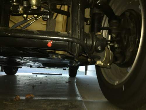

Gibt es etwas, was man bei Abschleppseil für Käfer beachten muss? Sollte man auf jeden Fall die gesätzlichen max. 5m ausnutzen? Sollte das Seil aus einem bestimmten Material sein, z.B. wegen Elastizität?

Wie befestigt man sie vorne?
Hallo.
Für den Käfer gibt es dieses tolle Zubehör zum abschleppen.
https://www.werk34.de/.../...ichen-Anbau-an-den-Vorderachskoerper.html
Dieses wird an die Vorderachse geschraubt u d verhindert, dass das Seil d3n Lack und die Reserveradmulde beschädigt.
Ja, tolles Teil, aber wenn du so wie bei mir die Stabistange vorne hast, die sich beim Ein- und Ausfedern vor der Vorderachse rauf und runter bewegt, ist das nicht gaaanz so toll
Wenn ich das richtig sehe, dann habe ich den gleichen Fall wie du. Ich würde darauf tippen, dass wir zwei nicht die ersten sind mit sowas. Haben alle anderen an der Befestigung der Stoßstange abgeschleppt? Oder läuft er wirklich immer und ewig?
Ui sieht der sauber aus... Und die Kappen auf den Nippeln :D
Ich habe ihn sowohl mal an der Stoßstangenbefestigung als auch direkt das Seil um das Achsrohr geschlauft, abgeschleppt. Ersteres nur nen Berg hoch, war im Nachhinein nicht so toll weil die Stoßstange ja nur an 4 bzw einseitig an 2 Schrauben hängt. Letzteres über mehrere km, als ich nen Motor Schaden hatte. War kein Problem eigentlich, wenn man nen ordentlichen Front mann hat im abschlepper..... Man sollte gefühlvoll anfahren bei Kreuzungen etc damit es einem nicht die Achse ausreißt oder verformt. Und immer das Seil gespannt halten.
Normal ist an der VA eine Öse dran. Ersatzteil-Achsen haben keine mehr. Die Öse wäre dann mehr drunter (sogar so weit drunter, dass ich oft genug mit dem Ding aufgesetzt bin, bei verschiedenen Käfern) und geht problemlos mit Abschleppstangen. Die Zubehör-Öse müsste man dann ebenfalls nach unten zeigen lassen und nicht nach vorne.

@Robomike schrieb am 5. Juni 2018 um 21:37:45 Uhr:
Grüße,
Michael
Bist du sicher?
Ich denke erst ab einem gewissen Baujahr.
An den älteren (Bundbolzen) Vorderachsen ist wohl keine Öse dran - ich hab dazu jedenfalls auch nach längerer Suche nichts gefunden.
Und wenn man die Öse senkrecht nach unten zeigen lässt (dann klappt das auch mit dem Stabi), dann müsste man die Öse so brutal festknallen, damit sich die Öse nicht verdreht - und ob das sooo gut ist und trotzdem hält, weiß ich nicht.
