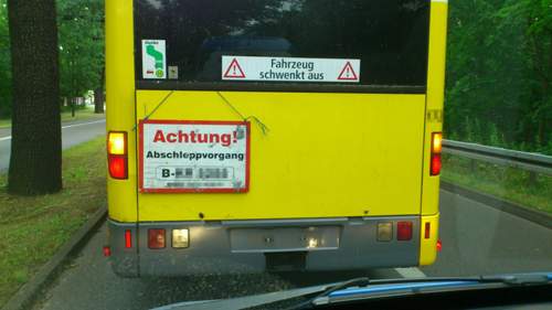

Schleppen, Abschleppen, Warnblinker an oder nicht... So richtig durchsehen tue ich immer noch nicht...
(Ich glaube, die Vorderachse vom Bus war auf einer Brille)
Dsc-0012kopie
Ganz ehrlich, ein städtischer Verkehrsbetrieb darf in der Regel alles bzw. bekommt alles. Stadt bleibt Stadt, im Zweifel stellen die auch eine Schleppgenehmigung aus.
Letzteres sogar nicht ganz zu Unrecht, denn die Verkehrsbetriebe haben meistens eine eigene Werkstatt inkl. Personal und Fahrzeugen, die können ihr eigenes Abschleppunternehmen sein.
Ja, eine eigene Werkstatt hat Deutschlands größter Busbetrieb 😉, das Zugfahrzeug war so ein Monsterteil von einer Abschlepp- und Bergungsfirma.
